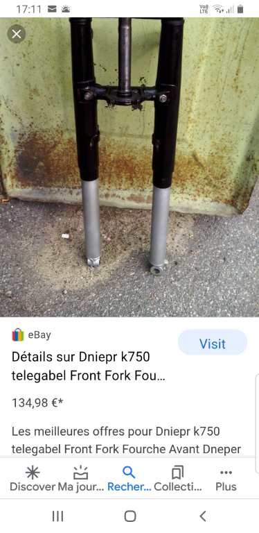

Ca y est 1er tour de roue.mais moi le guidonage ce fait plus quand je coupe les gaz .mais le plus bizarre je dois avoir je guidon de travers pour rouler droit. J'avais un problème au remontage tube de fourche gauche je pense qu'il a pris un pet et ne s'aligne pas avec le droit.je vais devoir trouver une fourche peut-être. Mais avant je vais enlever le side parce que je n'ai pas réglé son alignement et voir en solo.en roulant j'ai regardé la roue avant elle tourne sans trop de voile.faudra attendre des jours meilleurs et du temps pour peaufiner mais elle a repris vie déjà.

Ya ca mais une fourche k750 ou mt 10 36 sur un 650 c'est la même non? Bon de toute façon le budget plus fais de port a 66 euros pour juste le tube gauche on va pas ce précipiter .
