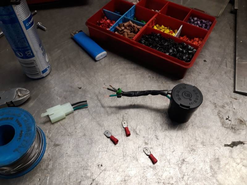

Comme j'ai tendance à oublier les clignotants, remplacement de la centrale classique par un modèle "sonore" !
