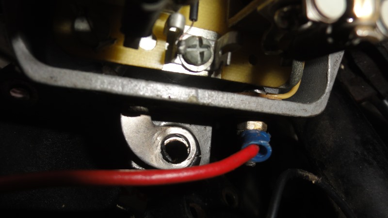

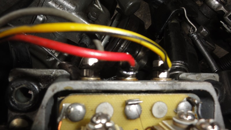

Donc comme vous pouvez le voir sur ce schéma j'ai la borne (-) de la batterie qui n'est relié uniquement au régulateur.
Mais là ou le débat viens c'est que maintenant avec toutes ces connerie, je ne sais pas si c'est relié directement entre les deux ou si la borne (-) est relié au cadre et le régulateur au cadre...
Enfin bref je pense que je vais me demerder
J'ai eu tout ces doutes car je n'avais pas de vis pour recevoir cette connexion mais j'ai résolue le problème.
Donc c'est bon j'ai ma réponse

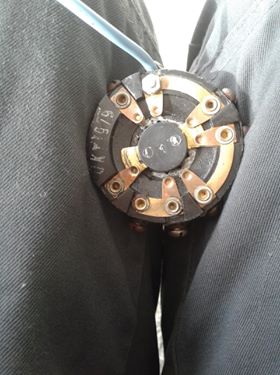

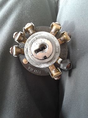

C'est que peut importe le schéma électrique que je prends je n'arrive pas a comprendre comment est représenté le neiman...
Car sur les schémas ils représentent souvent que 4 bornes ce qui paraît logique vu qu'il n'y a que quatre positions de la clé...
Mais comme vous le voyez sur mon neiman j'ai 7 bornes de connexions...
Mais ça serait trop facile si elle était relié normalement à chaque positions, mais elles sont relié entre elles aussi... Donc si quelqu'un sait à quoi correspond les numéro 1;2;3;4 dont sur le schéma la position 2 et 3 ont deux bornes sur le dit schéma, mais sur ce putain de neiman j'ai bien des positions avec deux bornes mais elles se relie a d'autre donc je ne veux pas brancher les fils à l'envers
Bon je sais que c'est pas évident de suivre ce que je dis mais bon... si quelqu'un à compris....

Bon, deja une chose de faite, pas mal !
MAIS, ta question sur le regul est bien moins complexe que brancher ton neiman, contacteur ou sur les schemas : switch ignition .
1ere chose : ce n'est pas parce qu'il y a 4 bornes au contacteur qu'il y a 4 positions de clé, il n'y a aucune relation de cause à effet.
le schema de jolijojo est tronqué, il n y a que 4 bornes au contacteur la ou toi tu en as 7.
sur ton contacteur, tous les plots (bornes) ne sont pas forcement utilisés.
ce qui importe à mon sens, c'est le montage d'origine et ensuite ce que tu peux faire pour le fiabiliser, sécuriser etc .
je ne connais pas ton contacteur mais il a l'air plus sérieux que le mien (k 750).
est ce celui cd'origine, sinon va falloir te débrouiller sans schémas.
le contacteur sert à distribuer le jus aux différents organes qui ne fonctionnent pas forcement ensemble, style veilleuse et feu de croisements, tout en ayant de l'allumage, du klaxon et des clignotants etc sur les diverses positions prises par la clé.
est ce que déja tu sais ou arrive sur ton contacteur le + batterie. c'est le point de départ.
sur ton modèle, il y a un fusible en amont ?

jolijojo je te remercie du schéma mais si je pose la question c'est parce que comme le dit tartempion ils sont tous tronqué au niveau du neiman (ou switch ignition)
Donc j'avais pris quand même soin de faire des photos avant de débrancher tous mes câbles (je suis pas cons au point de me poser la question après) (quoi que des fois je me pose la question).
Donc oui je sais que mon neiman n'a que 4 positions de clé avec 7 bornes de connections en dessous mais c'est le rapprochement entre le schéma et la réalité qui n'est pas évidente...
