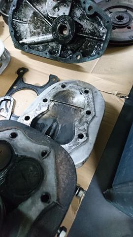

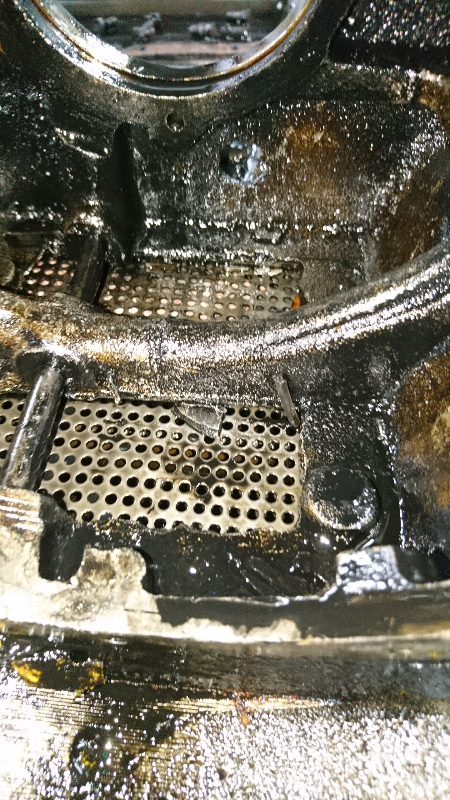

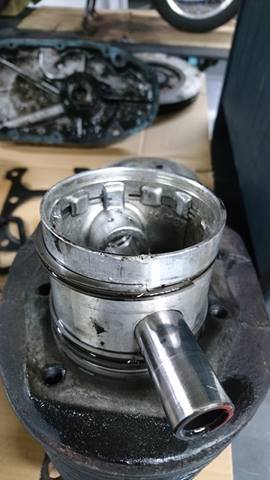

Bon alors.
Piston neuf déjà bouffer d'un côté sans joints de culasse seulement de la Pâte à joint
Arbre de boîte avec 1cm voir même plus de jeu
Vilebrequin/Bielle avec du jeu partout
Reste de l'ancien piston dans le moteur qui a du pèter dans le cilyndre
Voici quelques photo :

De la pate a joint en guise de joint de culasse, c’était déjà voué a l’échec :shock: :oops: . Et tes cylindres?

Les cylindres vont être réalese par mon mecano et un surfacage pour que les futures joint porte bien.
Il m'a Dit le joints en pâte c'est pour gagner un peu de compression car il réduit la chambre de combustion.
Mais bon dieu je suis choqué de la rusticité un piston en Morceau dans le bas moteurs et sa tourne encore.
Re: Ma présentation
yanyan50 a écrit :Les cylindres vont être réalese par mon mecano et un surfacage pour que les futures joint porte bien.
:lol: Oui c'est sur que si tu supprimes le joint de culasse tu gagnes un peu de compression pendant le peu de temps que la pate a joints résistera. La patte a joints sert a étanchéifier les carters, elle n'est pas conçu pour résister au temperatures que subissent les cylindres et les culasses et encore moins pour résister au explosions. Non vraiment ce montage n'est pas possible, si tu l'avais sur ta moto c'est que l’ancien propriétaire n'avait plus de joint et qu'il en avait rien a fou... .
Ces moteurs son conçu pour tourner avec de cotes d'usure impressionnantes. ;)
