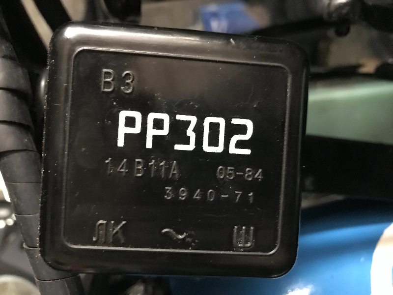

Je me pose une question : a partir de quelle tension batterie le regulateur fait il son job ?
Je m’explique : la tension actuelle de ma batterie est de 6,2v peut etre est elle trop chargé pour que ma dynamo se mette en route ? Mon voyant au compteur est quand à lui bien allumé... quand pensez vous ?
J’ai laisser mon phare allumé, la tension est descendue a 5,87v, est ce suffisant pour que la recharge soit activé ?
Voici une photo de mon regulateur :
J’ai branché comme suit :
le « w » au « w » de la dynamo
le « ~ » au « R » de la dynamo avec un repiquage jusqu’au temoin de charge.
le « RK » au « + » de la batterie
Et bien sure la masse au chassis
Est ce correcte ?

Normalement la dynamo débite tout le temps, et le régulateur limite la tension juste ce qu'il faut pour recharger la batterie (il doit y avoir un redresseur également, peut être inclus dans la dynamo ?).
5,8v c'est moteur tournant ?

:D Normalement pour produire du courant il en faut pour démarrer le procédé ..... Par contre le voyant reste allumé au ralentie car la production de courant est trop faible . Pour faire simple , si je ne mélange pas les pinceaux , le voyant de charge est alimenté par un + après contact d'un côté et par un fil qui vient du régulateur de l'autre . La polarité de ce fil , moteur à l'arret, est un - qui passe + lors ce que la génératrice débite . A condition bien sur qu'elle soit exité par le régulateur . :mrgreen:

Donc j’aurai peut etre bien aussi un probleme avec mon regulateur neuf... il faut que je regarde tout ça :?
Messages : 5514
Re: Mat63 et son mt9 650
5,8 ce n'est pas terrible moteur tournant. Je suis à 6,8-7V.
Sinon, le voyant doit s'éteindre quand le regulateur conjoncte (donc le circuit charge)

Bon apres moultes tentatives de branchement du regulateur neuf, je me suis décidé a remonter celui d’origine a la place.
Et la bingo ca fonctionne ! :cry:
Je suis le seul a qui cela arrive d’avoir des pièces neuves defectueuse ou bien c’est recurent avec nos mamies ?? :(
