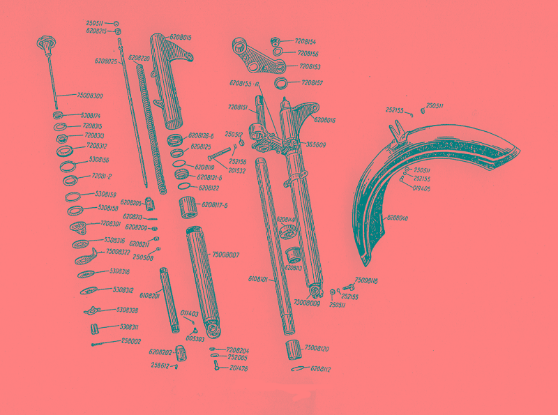

Salut David, je rencontre les mêmes problèmes que toi sur ma MT12. MT10 et MT12, c'est la mçeme fourche je crois?
Je n'ai pas bien compris si tu voulais tomber tout le bras de fourche?? Sur la MT12 il faut dévisser les boulons situés au niveau du té de fourche inférieur pour faire coulisser l'ensemble. Moi, les tubes supérieurs étaient grippés dans la partie qui supporte le phare. Un bain de dégrippant et ils sont descendus petit à petit
Ta fourche ressemble à ça?
bon courage!

Merci pour votre aide ! Le schéma est très pratique et oui ma fourche correspond à celle là.
J'ai aussi retrouvé une vidéo sur youtube pour la vidange de la fourche :
Du coup je n'ai pas essayé d'enlever les tubes entier (grippé) mais j'ai réussi à enlever les écrous en haut et en bas des tubes pour sortir le long ressort et faire la vidange.
Le tube inférieur coulisse bien de haut en bas. Je vais bien nettoyer le ressort et remettre une huile neuve, ça devrait déjà mieux aller.

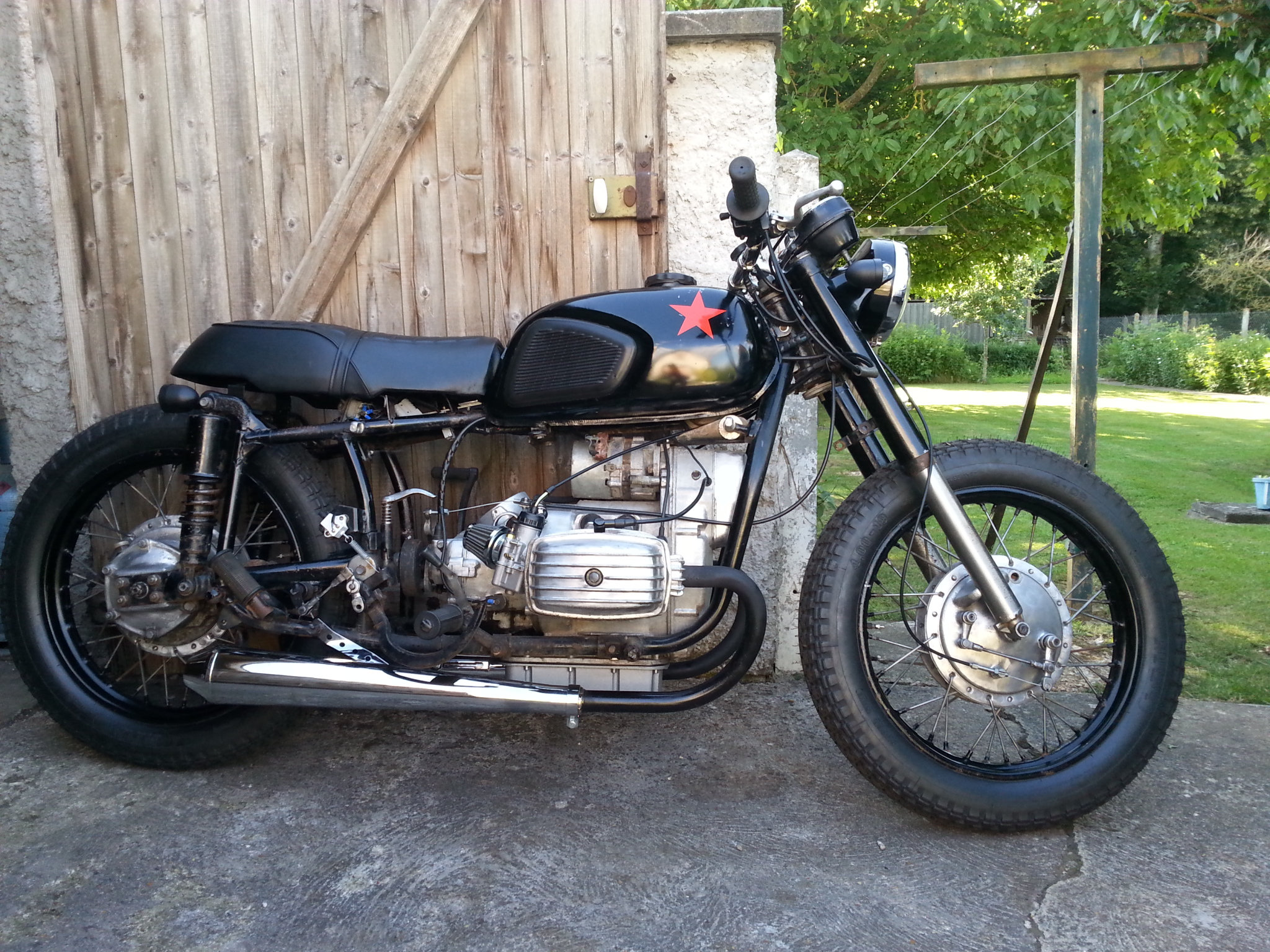

Ça avance tranquillement ... J'ai adapté une selle de ma 125 et j'ai finalement fait de la place dans le cadre.
La batterie (lithium plus petite) est cachée sous la selle avec le régulateur.
J'ai réussi à redonner un peu de débattement à la fourche et j'ai inversé les 2 roues. Nouveau guidon droit avec un rétro noir en bout de guidon vers le bas. Pas encore essayé ... J'attends d'avoir la carte grise pour faire des essais sur route, j'aime pas laisser traîner de l'essence trop longtemps dans le réservoir.
Je termine la pose de la plaque à l'arrière de la selle et je commence à faire les branchements sur le panier. Si je peux j'aimerai pouvoir rouler en solo avec, mais je verrai à l'usage.

J'aime beaucoup, tu as fait un super travail. Tu as mis quoi comme selle de 125?
Re: Resto d'un MT 10-36 de 1987
Belle réalisation mais faut aimer , les goûts et les couleurs ........

Oui oui les goûts et les couleurs hein, pas de soucis si ça ne plait pas à tout le monde, je comprends !
Pour la selle, c'est une selle d'Orcal Astor 125. Ma femme (et moi) roule avec ça.
Elle est un peu moins grosse que celle d'origine.
