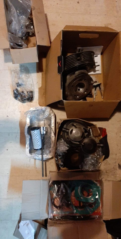

j'ai reçu ma commande de chez vostock (joints, soupapes, guides, pistons complets..)

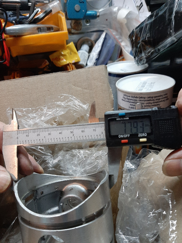

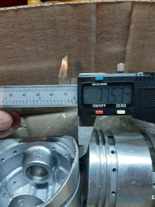

Je lui sors mes psitons, je les déballe devant lui et je lui demande de vérifier mes cylindres si ces derniers sont bien ronds...il sort le micrometre , mesures, "bien parfait contrairement à vos anciens pistons vos cylindres sont bien ronds" il mesures les nouveaux pistons, les remesures, reprend le diametre des cylindres...je vois sa tête, appelle un collègue, lui aussi prend les mesures...
"je suis embêté Mr, vos pistons sont pas bons...
j'avais commandé les pistons en 77,94 meme si il faudrait des pistons de 78.05
et ME... :shock: c'est pas la semaine prochaine que je vais remonter tout ça...PFFFF

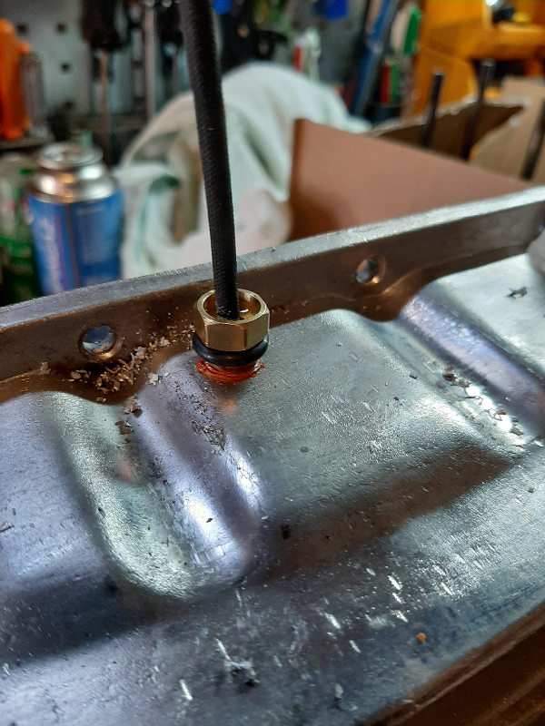

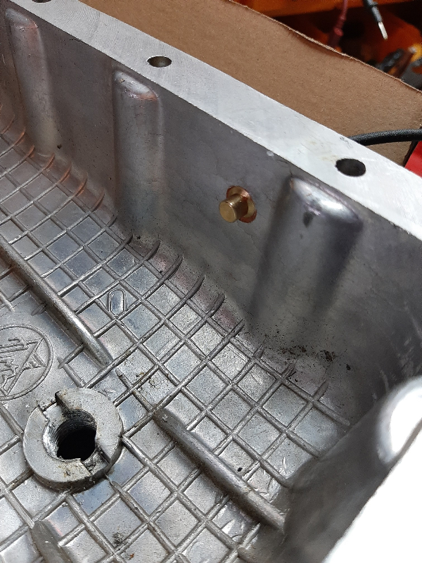

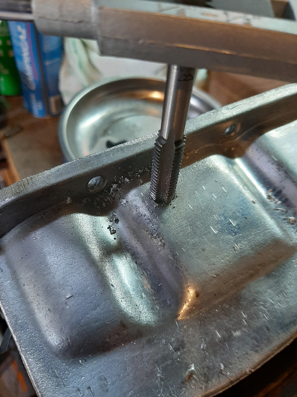

- en attendant la rectification des sièges et le remplacement des guides, je vais installer la sonde de température d'huile sur le carter grande capacité. Je l'ai placé sur le coté droit vers l'arrière car j'ai la boite à fumés qui passe trop prés de l'arrière du carter et aussi je pourrais joindre les fils avec le contacteur du point mort . ah ! j'ai mis un peu de loctite pour l'étancheité sur le filtage+un joint torique (c'est sans doute de trop !)

tes anciens pistons font 77,92
les nouveaux, 77,53, donc plus petits....
qu'est ce que tu veux ré-aléser un cylindre déjà trop large ????
y a un truc qui m'échappe ???
Vostok te reprendra tes pistons si tu lui explique

pour répondre à tes interrogations :
ceux que j'ai reçu étant trop petit , j'ai demandé un échange qui est en cours
pour le réalésage, c'est que je suis entre deux tailles de pistons (77.94 et 78.15) donc je vais mettre des 77.94 pour pouvoir mettre des 78.15 donc je vais surveiller ma conso d'huile.

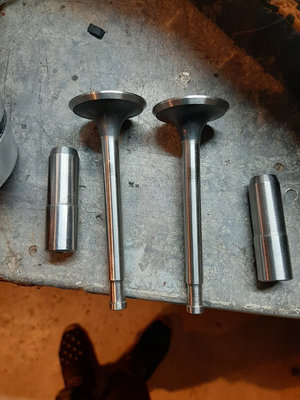

enfin j'ai récuperé mes culasses , sièges rectifiées et guides installés de plus ils ont décalaminés ces derniers.
Remontage des soupapes et nettoyage des culasses pour les rendre plus propres.
