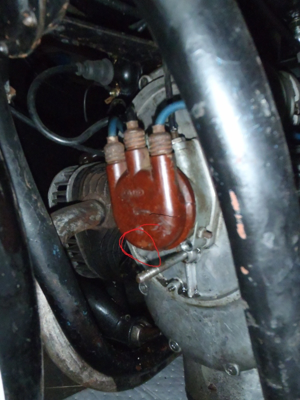

Revenons à la tete d'allumeur.
Rien ne la tient en place si ce n'est le couvercle
Sur les photo on voit bien les points de frottement
ajoutez à ça qu'il n'y a pas d'encoche ou de detrompage pour la tete, je peux la tourner comme je veux...
Et pourtant ça marche !

Re: Nouveau
Posté : mer. 25 oct. 2017 22:15
C'est Rock'n Roll chez toi!
Impecc pour regler l'avance! :lol:

Le pire c est que je n arrive pas a comprendre comment ca peut marcher....
Comment ca peux tenir? Il n y a meme pas la place de placer le clip

Kreuzhof, j'ai bien regardé et je pense avoir le meme allumeur que toi. aurais tu des photos de la tete avant le demontage?
La tienne (enfin celle de ton allumeur) n'a pas non plus de cran de centrage? on peut la poser comme on veut? il y a juste un decrochage en demi cercle en bas.
est ce que le petit clip ou ressort qui la tient frotte contre le carter?
sait tu quelle "epaisseur" fait ton carter?
