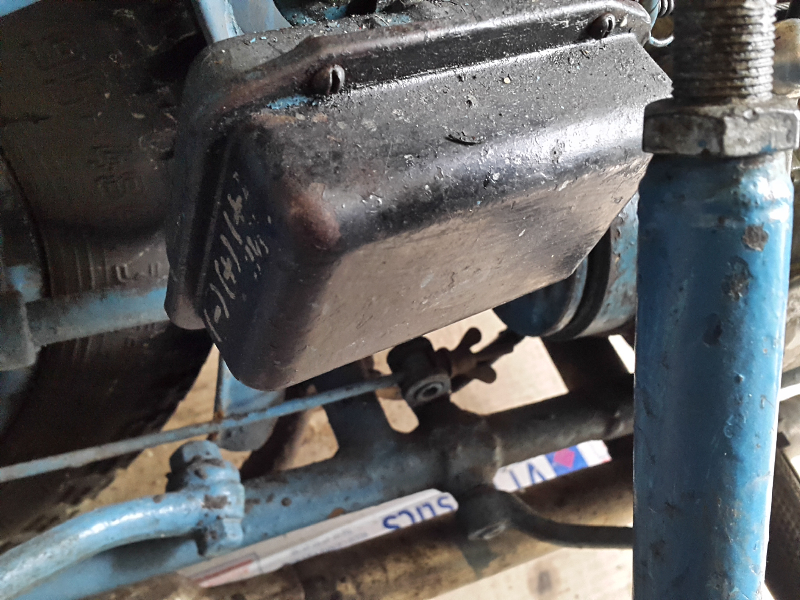

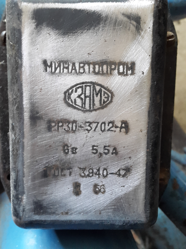

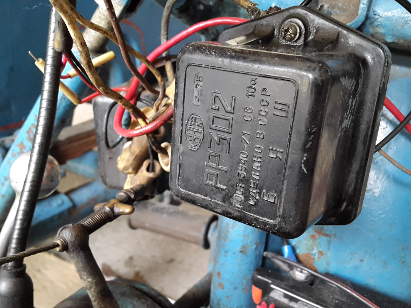

salut à tous je viens de contrôler mon faisceaux et pour moi il y a une erreur j'ai deux régulateurs . alors que sur le schéma
il y en a que un
donc ou je comprends rien ou s'est normal.
si quelqu' un a une idée
Re: mon chantier m72
Posté : jeu. 1 févr. 2018 16:54
par erwanotin
j'ai poncé le couvercle de l'autre boitier
Posté : jeu. 1 févr. 2018 16:56
Non, c'est comme les emmerdes, faut mieux en avoir qu'un que deux!
Le PP302 est réglementaire.
L'autre boitier n'a rien à faire là. Peut-être un truc de la mort qui fait gagner un Watt et demi (sur banc de test)! :mrgreen:

Le pp30-3702 est bien un régulateur de tension qui fut montés sur les M72.
http://cvkustoms.com/PDF/Russian_Regula ... rator_.pdf
Le pp302 est aussi un régulateur monté sur les M72 mais aussi sur les K750 et certaines MT.
http://cvkustoms.com/PDF/Russian_Regula ... _G414_.pdf
