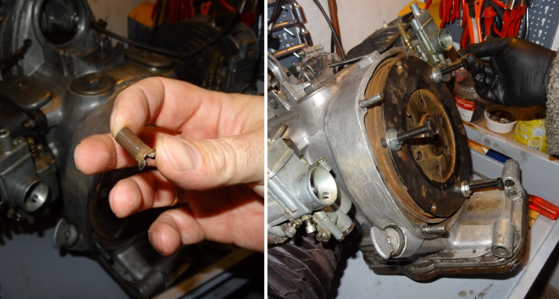

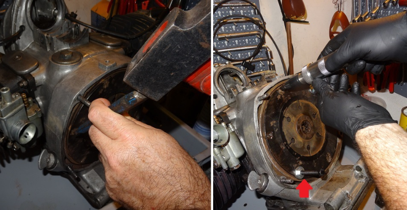

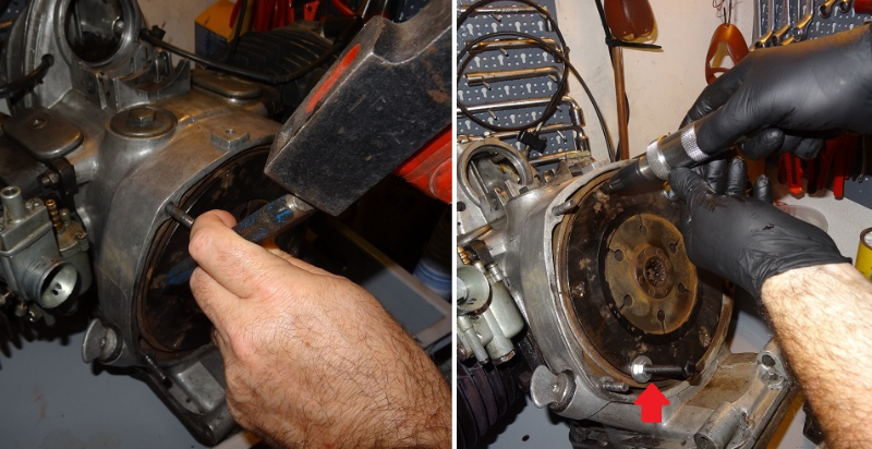

Au burin, enlever les freinages de vis.
Au tournevis à choc, taper comme un bourin et enlever les vis (du M8x1)
Placer une cale dans les filetage autour de la vis à traiter ou pour équilibrer l'assiette du disque (flèche). Ainsi, la vis à déposer n'est pas en contrainte (radiale en plus si le disque est de travers :roll: )
Dépose embrayage 01.jpg (380.01 Kio) Vu 11448 fois

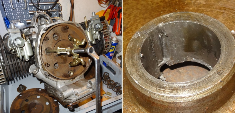

Voici à quoi ressemble la vis.
Disposer ensuite trois cales à 120° et devisser lenteent pour accompagner les disque en pression (il y'a 6 ressorts dessous. J'aime mieux relaxer un ressort avant qu'il me fasse sauter un truc à la tronche :mrgreen: ).

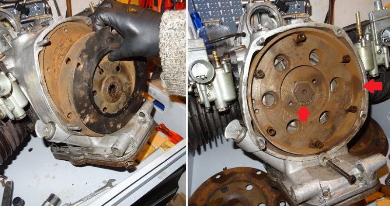

Déposer les disques.
Là, on peut déjà voir un truc: la vis centrale n'est pas freinée (flèche)!!!! J'ai pu la tourner à la main!! :shock: :evil:
Le volant ramponne dans le carter moteur (fléche). Ouille!

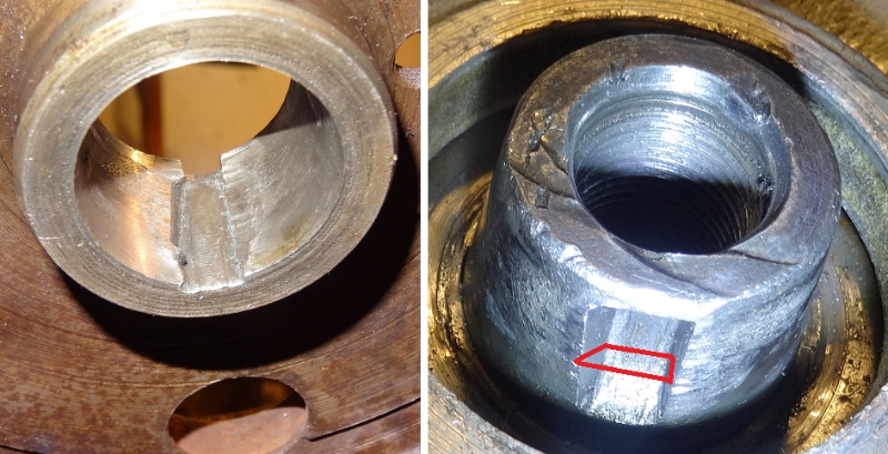

Le volant est sorti. La gorge de la clavette demi lune est en triste état.

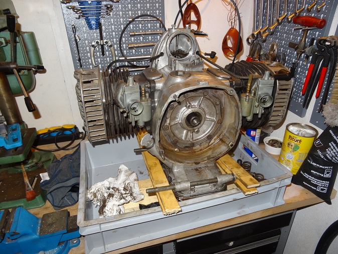

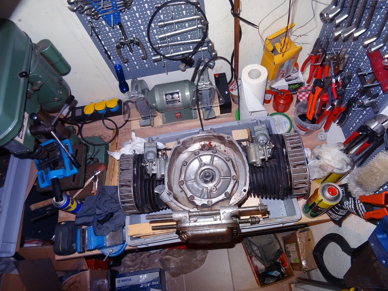

Voilà l'embrayage est déposé.
Avec des lattes de sommiers, je me suis fait un support plus adapté.
Dépose embrayage 05.jpg (229.91 Kio) Vu 11445 fois
Ma théorie du problème est la suivante:
Il manquait un vis du coté droit sur la boite. La vis sur le vilebrequin s'est désserée. En tournant, le volant a pris du jeu jusqu'á taper contre le carter, augmenter son jeu et au finale se bloquer.

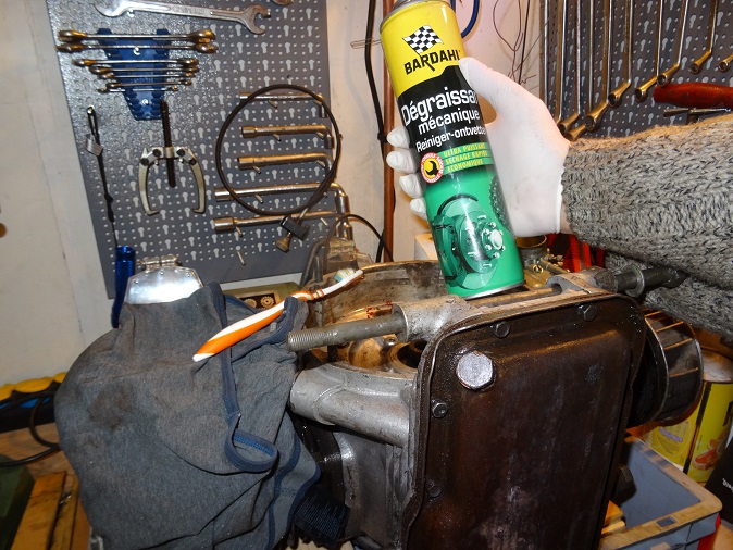

Donc, hop, le moteur la cloche en haut.
cone vilebrequin et volant inertie 01.jpg (273.89 Kio) Vu 11415 fois
Pour dégraisser j'utilise ce produit. C'est redoutable d'efficacité.
cone vilebrequin et volant inertie 02.jpg (212.4 Kio) Vu 11415 fois
Malheureusement, c'est quand même bien maté!
cone vilebrequin et volant inertie 03.jpg (396.28 Kio) Vu 11415 fois
Il faut que je regarde si je peux reprendre ça avec une clavette plus large.
Je vais voir si je vois un défaut de perpendicularité sur le volant et le reposer dessus.

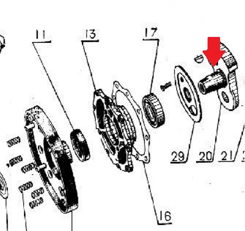

Si tu veux j'ai la pièce n°20 chez moi mais le remplacement et l’alignement est très compliqué car monté sans clavette.
