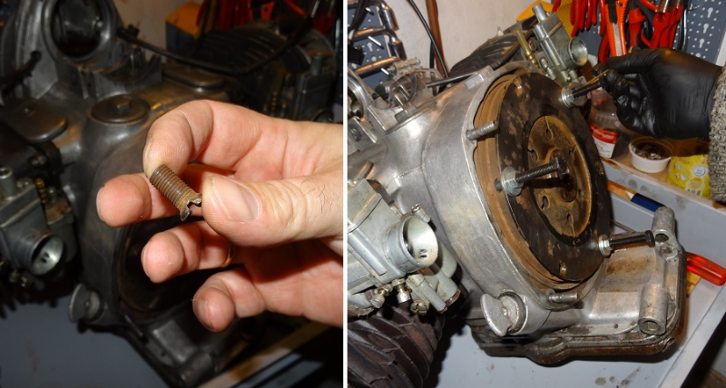

Au tournevis à choc, taper comme un bourin et enlever les vis (du M8x1)
Placer une cale dans les filetage autour de la vis à traiter ou pour équilibrer l'assiette du disque (flèche). Ainsi, la vis à déposer n'est pas en contrainte (radiale en plus si le disque est de travers :roll: )

Voici à quoi ressemble la vis.
Disposer ensuite trois cales à 120° et devisser lenteent pour accompagner les disque en pression (il y'a 6 ressorts dessous. J'aime mieux relaxer un ressort avant qu'il me fasse sauter un truc à la tronche :mrgreen: ).

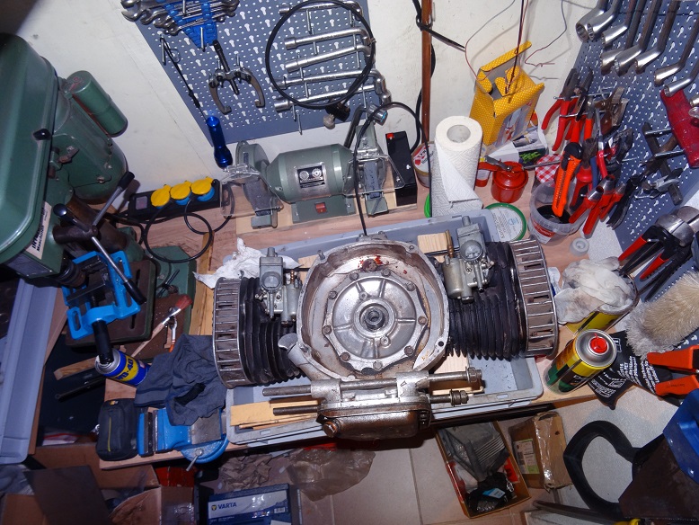

Donc, hop, le moteur la cloche en haut.
cone vilebrequin et volant inertie 01.jpg (273.89 Kio) Vu 11388 fois

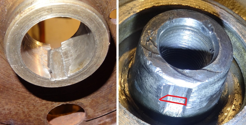

Malheureusement, c'est quand même bien maté!
cone vilebrequin et volant inertie 03.jpg (396.28 Kio) Vu 11388 fois
Il faut que je regarde si je peux reprendre ça avec une clavette plus large.
Je vais voir si je vois un défaut de perpendicularité sur le volant et le reposer dessus.
Sinon, on dirait qu'un être délicat dans un atelier immaculé et climatisé Ukrainien a enfoncé le volant à grand coup de massu! :lol:
Messages : 5513
Bon, en présentant le volant il y'a du jeu, en l'enfoncant, il se met en biais.
Je vais encore faire deux trois mesures mais je pense qu'il est voilé.
De toutes façons, vu les matages, un nouveau vilo et un nouveau volant sont nécessaires.
