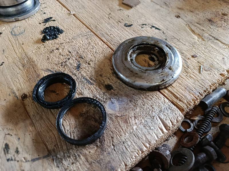

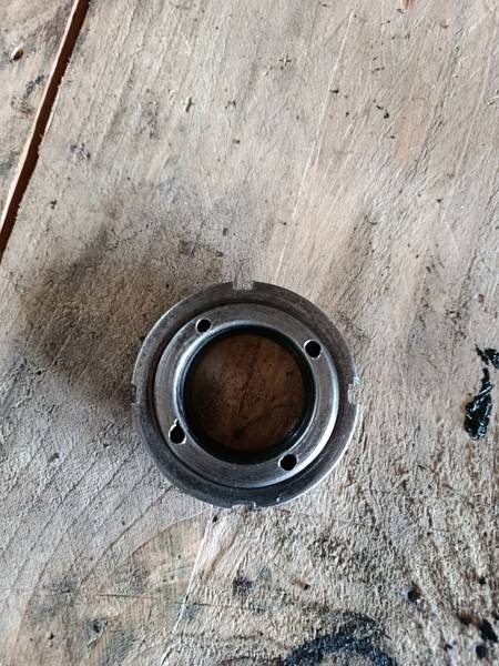

J'ai démonté la roue du side histoire de faire un petit truc avant le départ en vacances.
Premièrement, le contre-écrou ne veut pas venir mais l'ensemble Écrou de roue + contre écrou oui... Inséparables ces deux là !
Ensuite le joint SPI a rendu l'âme ainsi que la l'enjoliveur de moyeux.
Quant-à la jante, ne pouvant pas la démonter entièrement comme la roue de secours à cause du délais imposés par le CT, je l'ai entièrement nettoyé (3 H) et vernis.
Lorsque le moment sera venu je demontererai les 3 roues pour les refaire.
Lundi je ferais les courses pour les huiles etc... Afin de rouler un minimum propre pour début septembre.

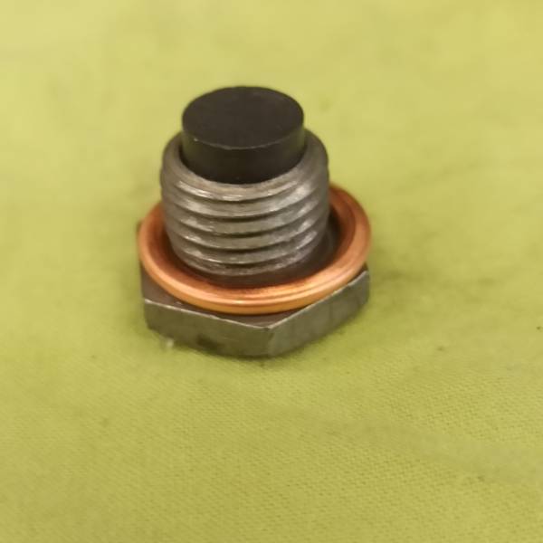

Boîte et pont à vidanger très souvent même périodicité que le moteur car les pignons qui sont insuffisamment traités s'usent en produisant une fine poudre abrasive.
L'idéal est d'ajouter un aimant sur les trois bouchons de vidange pour attraper les résidus magnétiques.
