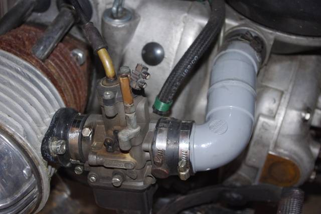

Je sais pas si je pourrais mètre les caoutchoucs qui vont vers le filtre, je mettrai des cornets autrement.
avec des coudes souples ou durs qui servent en Plomberie du 32,40 mm ou autres cotes et des manchons PVC travaillés avec decapeur thermique il y a toujours moyen de les adapter :) ;)

Un truc comme ça .
Dans mon cas j'ai du mettre un raccord rigide suite au changement de carbu avec bride souple
Et pour raccorder les bons diamètres, un bout de durite de chauffage voiture ouvert sur la longueur pour obtenir un diamètre différent aux deux bouts, une coupe en trapèze si je me suis bien fait comprendre

Alors la les gars vous venez de me rafraîchir une idée que j'ai pensé et oublié le PVC du plombier.
Bon il faut savoir qu'il on modifie la structure du PVC il y a 30 ans se fera plus difficile le PVC si prête moin facilement car il on interdit les cintres à chaud des vidanges dans le bâtiment. J'avais appris justement le cintrage au sable du PVC et de l'acier et du plomb oui oui avec fabrication de pied de biche le tout au maillet et billes de noyer ( après diplôme en électronique j'ai passé 2 cap sanitaire et thermique 😁 )
Je viens de regarder il faut le faire en 50mm , donc je vais me lancer à la recherche de chute en 50 il faudra le faire d'un seul tenant pour que ce soit le plus jolie possible.

Il est vrai que la marque Nicoll apparait très bien, sur l'autre côté, une fine couche de peinture noire
