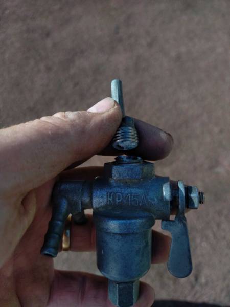

La suite des aventures... Remontage du reservoir avec son robinet et ses joints... Comme je suis un âne et que je serre comme une brute, (la brute qui serre comme un âne est valable aussi), pour mettre le robinet dans la position qui va bien, je force un poil... De trop. Ça fuit, je démonte et ça me reste dans les mains
Ça m'apprendra, mon copain mecano me dit toujours que je serre trop fort

Cambouis a écrit : ↑lun. 9 oct. 2023 16:01 pour mettre le robinet dans la position qui va bien, je force un poil... De trop. Ça fuit, je démonte et ça me reste dans les mainsIMG_20231009_155317.jpg
Pas de panique, c'est normal, il aurait lâché tout seul.
Je fais le plein à la station proche du domicile (heureusement) et sans savoir pourquoi je jette un œil sur le robinet, un suintement entre réservoir et robinet, par grave je sors la bonne clé, mais aucune résistance, vite on rentre à la maison, et là le robinet m'est resté dans la main.
Idem pour la petite cuve sous le robinet, elle est tombée sans y toucher.
Alors t'inquiète pas, t'en verras d'autres :mrgreen: :mrgreen:
