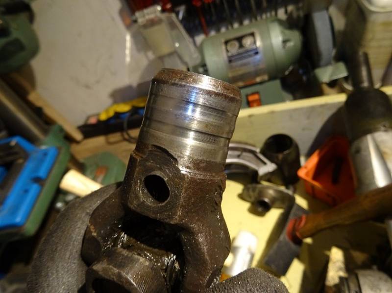

J'ai encore eu une surprise. La bête est si puissance qu'elle a semble-t-il usé la fourche de transmission :lol: :lol:
Tous les jours une surprise. À ce rythme, déjà que je ne suis pas un gros dormeur, je vais encore réduire mes nuits pour bosser sur la bête après le boulot.
Re: Bonjour
Posté : mar. 9 mai 2023 22:58
Et ce n'est qu'un début.
Visiblement aucun traitement de surface n'était prévu sur leurs piéces. Au final, ce sont les joints qui usent les piéces acier. :lol:
