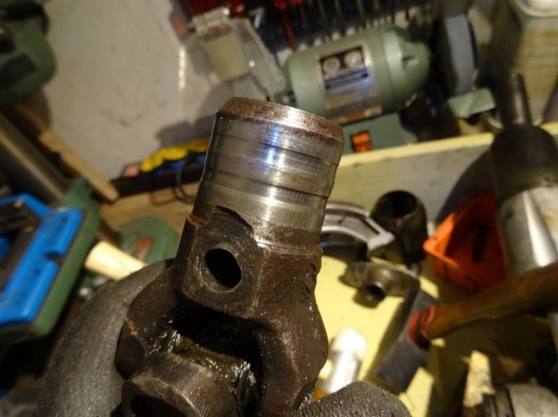

J'ai encore eu une surprise. La bête est si puissance qu'elle a semble-t-il usé la fourche de transmission :lol: :lol:

Visiblement aucun traitement de surface n'était prévu sur leurs piéces. Au final, ce sont les joints qui usent les piéces acier. :lol:
