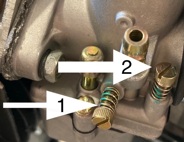

J’ai monté les K68. Pourriez vous me préciser laquelle des vis de réglage à quelle fonction, j’ai lu des choses contradictoires… :?
La 1 = ajustement de la partie coulissante (son nom ?) qui tient l'aiguille
Le 2 = richesse

Réglage carbu :
La vis 1 s'appelle " vis de ralenti" tu l'as bien compris lorsque tu la serres, elle soulève le boisseau pour accélérer le régime et inversement.
La 2 est la "vis d'air" elle dose la quantité d'air dans le mélange du ralenti et des bas régimes.
Dévisser= Ouvrir l'air = appauvrir le mélange (en essence).
Visser = fermer l'air = enrichir le mélange
Vérifie que tu as toujours au moins 1 mm de jeu aux câbles de gaz sinon ta vis de ralenti n'aura plus d'efficacité.
En fonction de la couleur des bougies (en route pas au ralenti) tu pourras ajuster la hauteur des aiguilles (remonter le clip = aiguilles plus basses = mélange plus pauvre.
