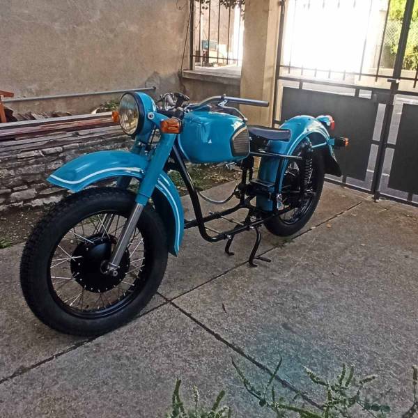

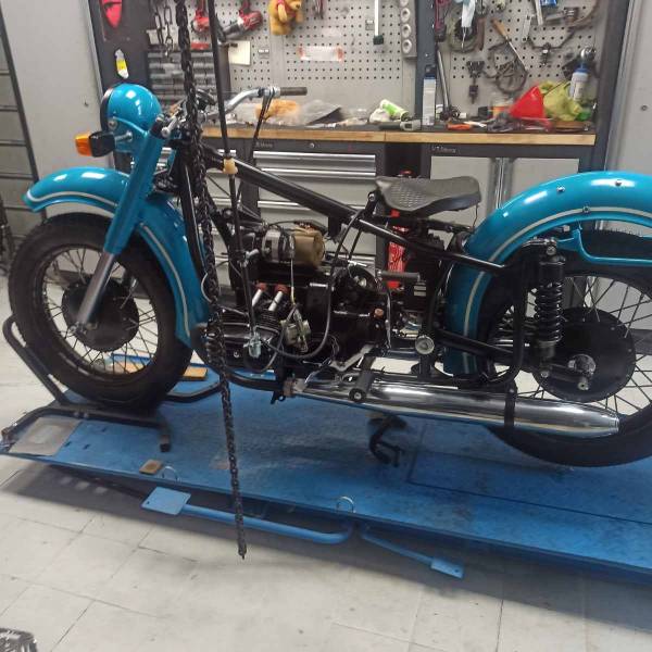

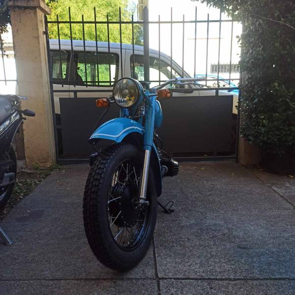

Première sortie sur ses roues.
Le petit moignon de kick soudé sur la béquille centrale fait bien son effet. On verra une fois la moto terminée mais c'est déjà beaucoup plus facile qu'avant.

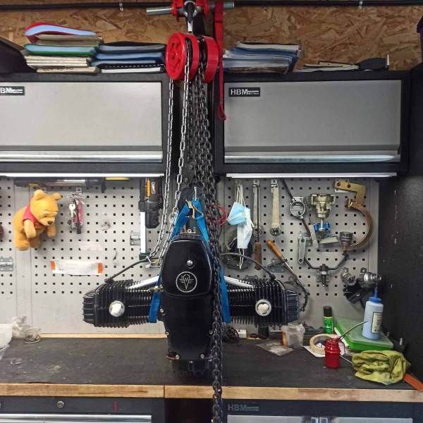

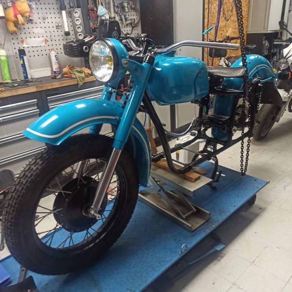

Le petit pont roulant a bien soulagé mon hernie discale

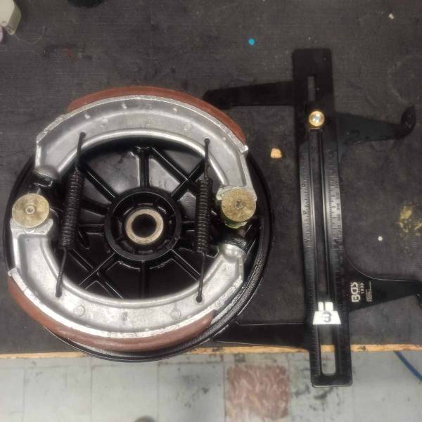

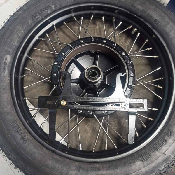

Les freins le gros point fort de Dnepr😆.
Mesure du tambour
Mesure des garnitures

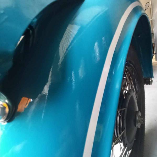

Le liseret sur les gardes-boue, il est paint ou est-ce une bande adhésive?
Messages : 929
Re: Une MT mais laquelle ?
Oui sur les gardes-boue, les filets sont peints.
D'habitude je fais un revernis mais pour une Ukrainienne je me suis dit que c'était un peu ostentatoire donc c'est pas nickel nickel.
Par contre comme je dois reponcer le réservoir, je lui ai mis des filets autocollants en attendant.😉

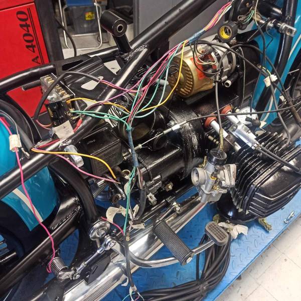

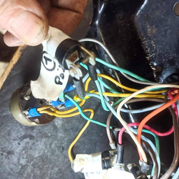

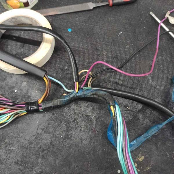

On attaque l'électricité. Le faisceau est d'origine en parfait état, les fils sont en vrai cuivre et pas corrodés à l'intérieur comme souvent ouf !
Un petit avant/après

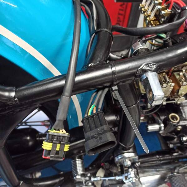

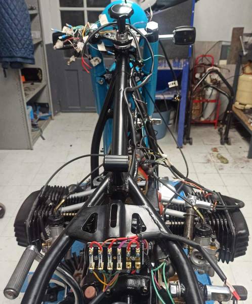

Électricité suite :
J'ai rajouté deux fusibles pour les consommateurs prévus dans le panier
Une jolie prise pour connecter le side
Ça s'allume : 🙂

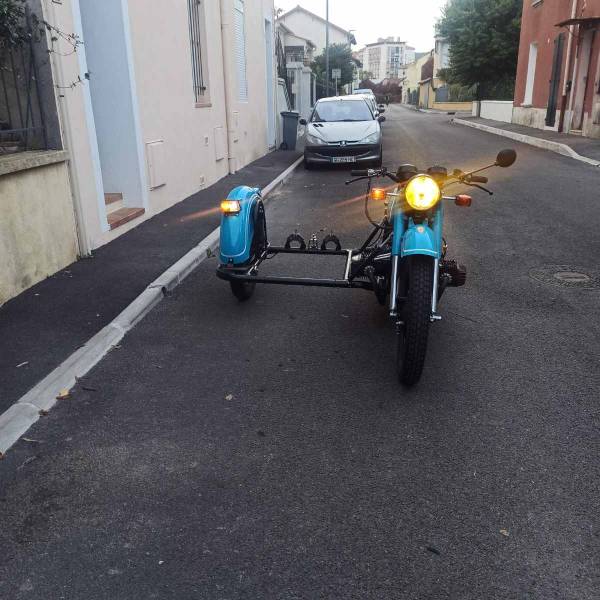

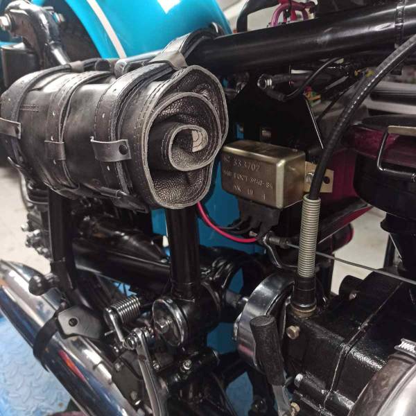

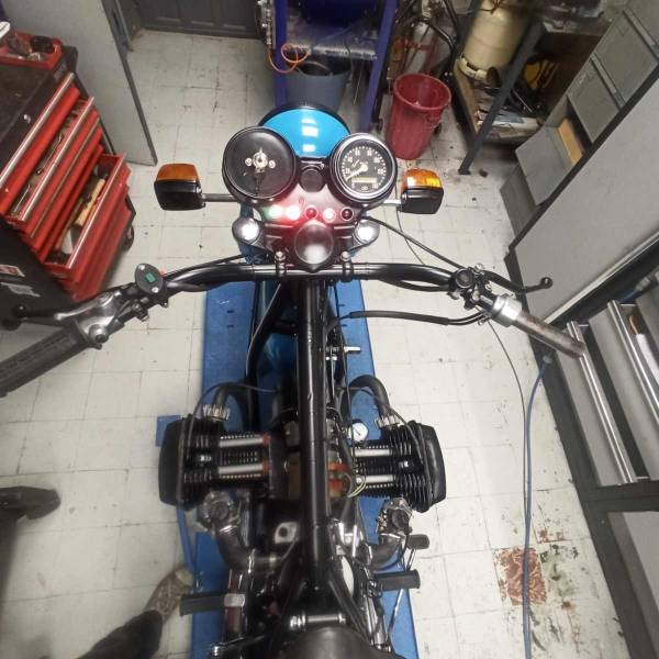

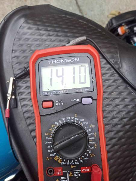

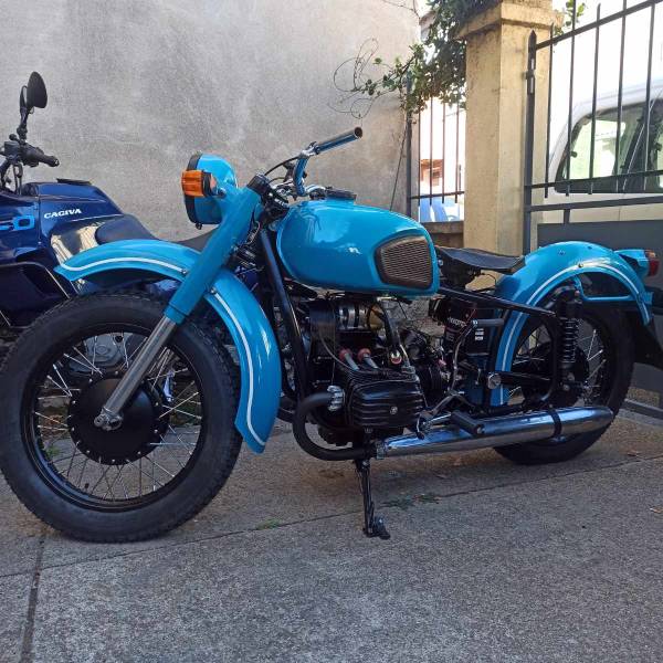

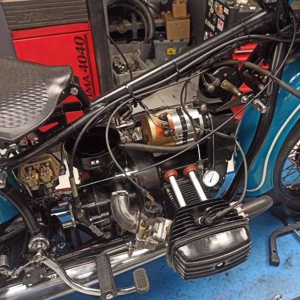

Petit saucisson à la mise en route, le régulateur PP330 refuse de conjoncter.
J'ai mis le régulateur électronique que j'avais acheté chez Arbalet et bizarrement il fonctionne...
Moment fatidique :
Premiers tours de roues 🙂
Points positifs, ça tourne bien rond, la boîte est vraiment géniale par rapport à celle de notre Ural.
Le freinage avant est à revoir, ça tire super court surtout en rodage 🙃. J'ai monté le régulateur à l'arrache il faut l'installer correctement, le support batterie est à améliorer sinon chuis content.
A suivre ✌️🙂

Le freinage avant a été (un peu) amélioré en peaufinant le réglage des cames mais c'est pas encore bon à mon goût.
Je vais suivre les conseils de Michel (MT11) vu à l'AG qui m'a suggéré de modifier la biellette arrière du double cames en la remplaçant par une seconde biellette avant.
Le régulateur à été monté dans le bon sens et la batterie est bien en place.

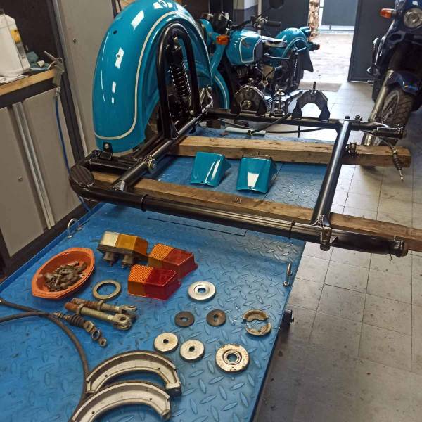

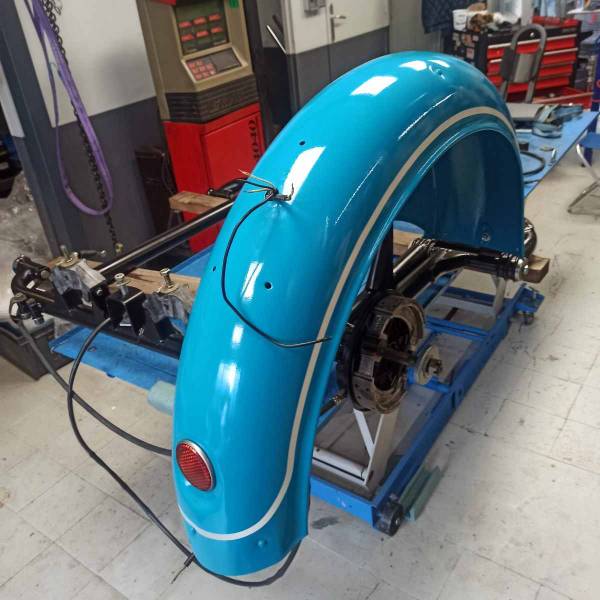

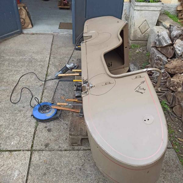

On attaque le side.

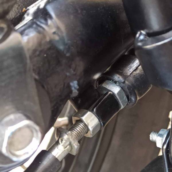

La commande de frein du panier d'origine Dnepr n'est pas du tout satisfaisante.
Avant de tout démonter j'avais fait une petite patte que mon pote m'a soudé sur le bras oscillant.
Après quelques tâtonnements le panier freine correctement, le câble est en 2 mm je vais en refaire un plus costaud en 3 mm.

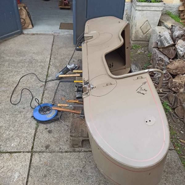

Là il y a un bon boulot de carrosserie, je décape tout et on va faire ça avec un collègue qui maîtrise le sujet.
