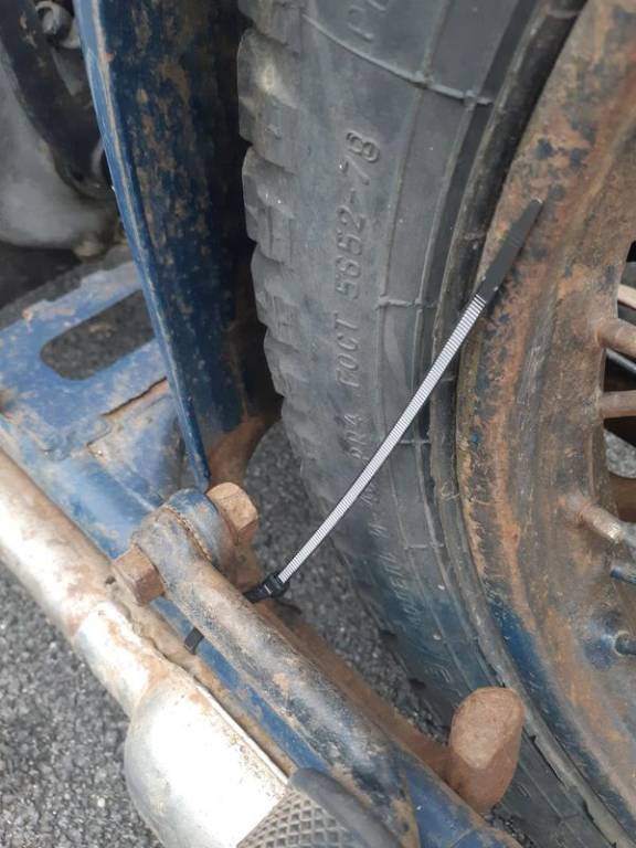

le seul élément de modernité est ici : la béquille n'a pas son ressort, et est fixée avec un collier colson. Quelle arnaque !

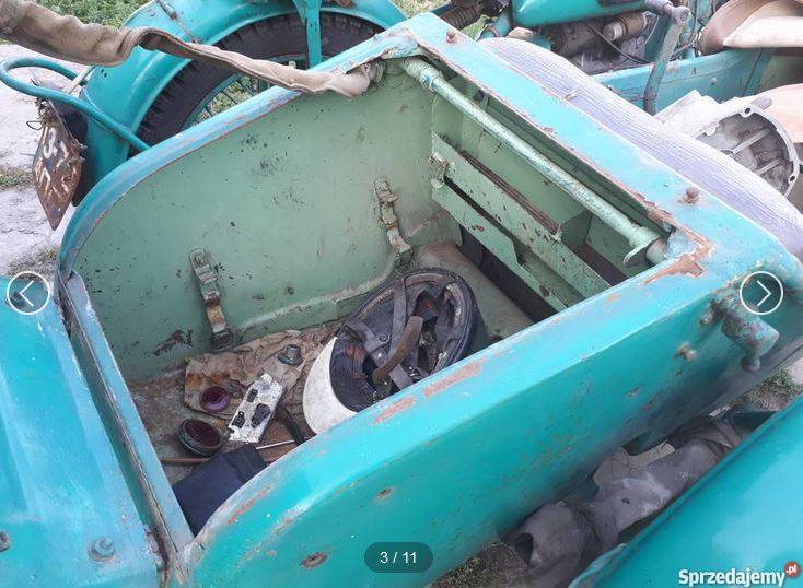

parce que le propre de l'homme est de courir après ce qu'il n'a pas, cet accessoire de coffre me fait de l'oeil... un organiseur de coffre, avec les tapis caoutchouc striés. Trop classe ! La chasse va commencer !tartempion a écrit :Quoi quoi quoi...il n y a pas la chaine de retenue du coffre !!!![]()
mais les supports de la pompe à vélo ...ouf
oui, tu as la cloison coffre/habitacle, super
bravo, depuis le temps et avec les risques que tu as pris, tu es bien récompensé, très belle M 72

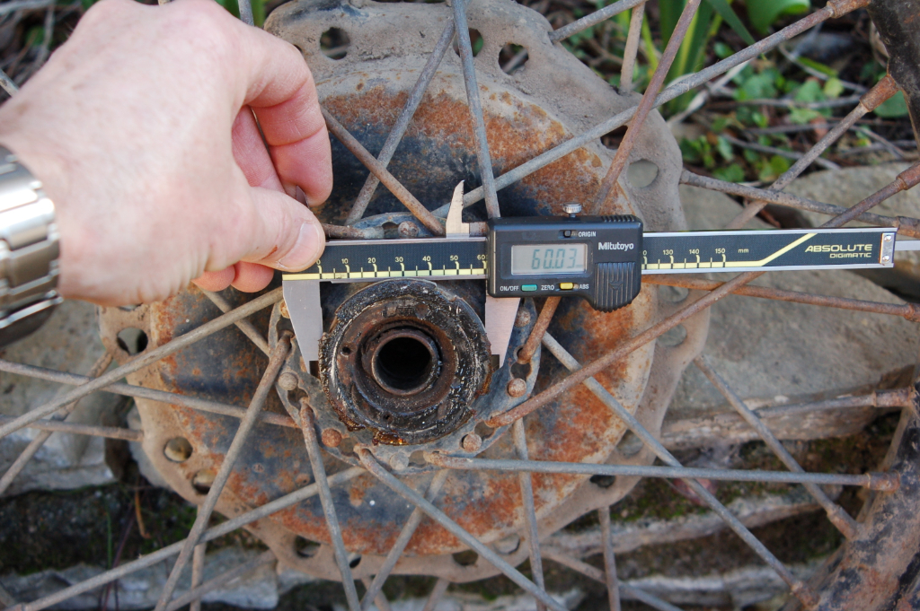

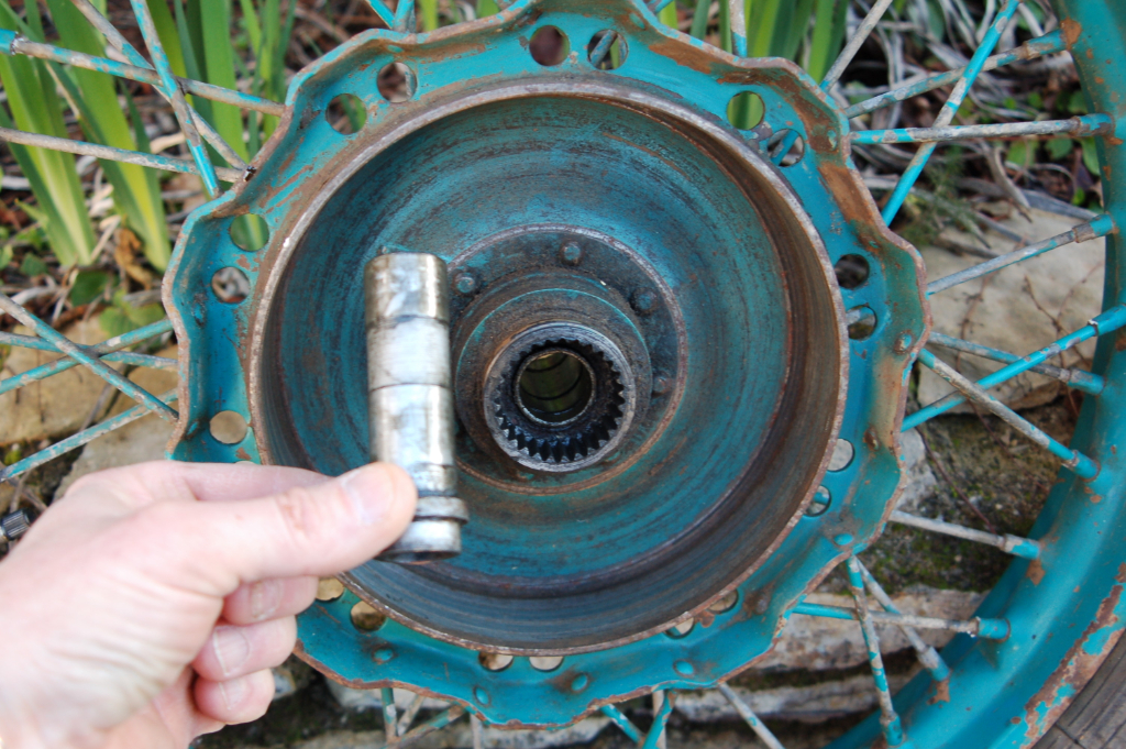

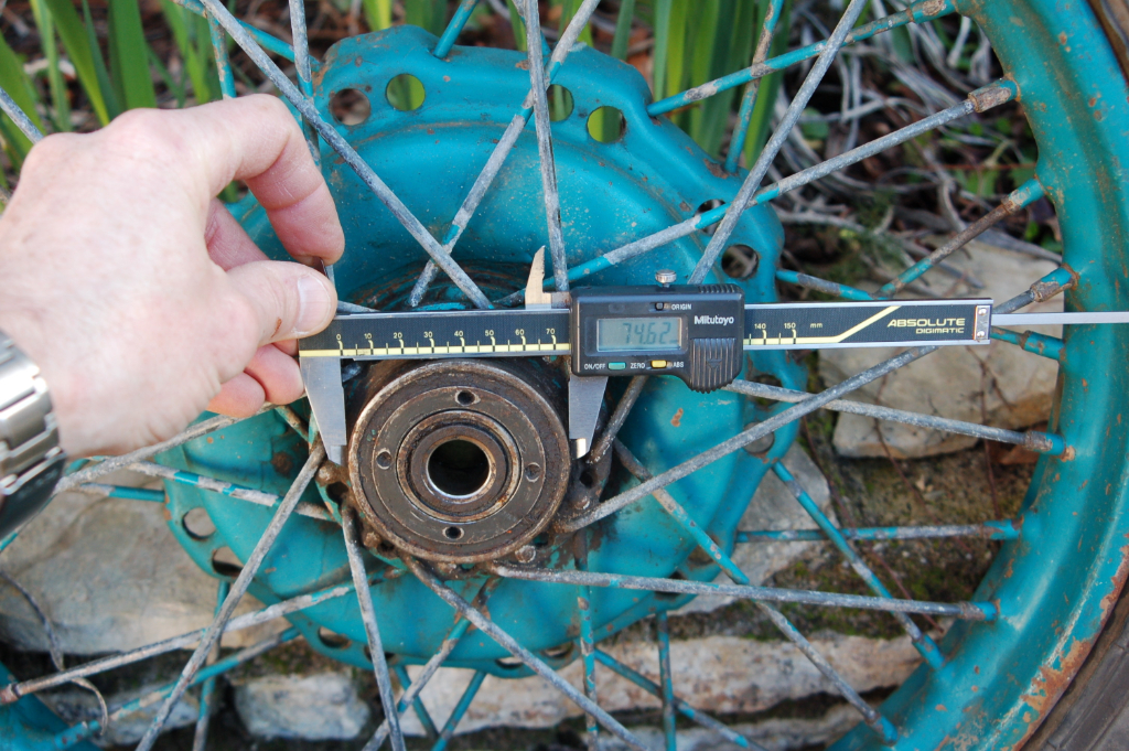

Je ne connais pas les moyeux capsule, si tu parles de l'entretoise entre les roulements, il y a une différence.westy64 a écrit :je me suis penché sur les planches qui traitent des moyeux de roues, et j'ai vu qu'il y a des différences dans les dessins.
l'entretoise centrale est très différente.
Mais je pense que la différence vient du dessinateur; sachant que ce n'est pas un dessin technique, mais plutôt un repérage de pièces.
Dans le premier dessin les pièces 7206106 et 107 devraient ne faire qu'une seule pièce, comme la 108 dans le second dessin.
Les deux rondelles sont là pour maintenir le tube centré sur la broche, sinon quand tu retires la broche le tube tombe dans son logement et tu ne peux pas remettre la broche.

organiseurs de coffre...
laisse ça aux Dniepreux avec leur coffre à passage secret derrière le siège , tu vas pouvoir enfin profiter d'un coffre ouvrant normalement non pas sur un tapis en caoutchouc rouillogéne mais sur un caillebotis en palmier véritable des Landes
les seuls organiseurs de coffre que j'ai pu voir sont surtout destinés aux chargeurs de rpd 28 et à moins d'une conso effrénée de claquos de Normandie, seule équivalence Française au chargeur hormis peut être un Coulommiers, tu risques de ne rien organiser !!!

Petit rappel de base entre ces deux types de moyeux , a l'œil déjà c 'est flagrant , au milieu du moyeu , visible de l 'extérieure , il y a un graisseur !! au centre c'est deux gros roulements ..........et pour info malheureusement je ne suis pas carrossier ou peintre en quoi que ce soit , je bricole simplement de mon mieux ...

Le gang des postiches étaient-ils des organisateurs de coffres?tartempion a écrit :organiseurs de coffre...
laisse ça aux Dniepreux avec leur coffre à passage secret derrière le siège , tu vas pouvoir enfin profiter d'un coffre ouvrant normalement non pas sur un tapis en caoutchouc rouillogéne mais sur un caillebotis en palmier véritable des Landes![]()

Voilà ce fameux graisseur central , moyeu ..

tout à fait et même sponsorisés par Dyson....Le gang des postiches étaient-ils des organisateurs de coffres?![]()

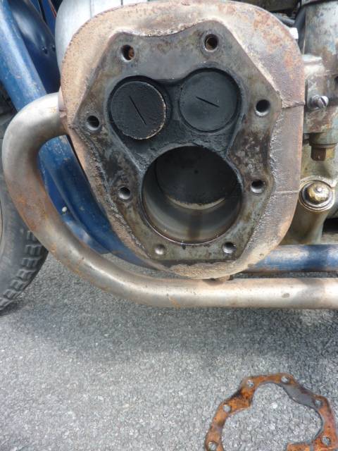

Aujourd'hui, j'ai attaqué les travaux.
Dépose du faisceau électrique,
Ouverture d'une culasse,
Vidage et dépose du bol de phare,
Dépose" des poignées et des cables
Dépose du cable d'embrayage
Dépose de l'allumeur.
le cylindre... bof pas rayé, mais plein d'huile. Compressions nulles (soupapes, usure ?), bref je referme.
Quelques photos
