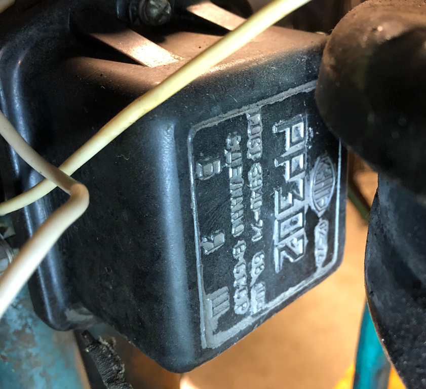

Bonjour
Je cherche à déterminer le voltage de mon side
Cette photo peux vous aider ?

Re: Présentation
t'es en 6v, sur le couvercle c'est marqué !!
6b = 6v
le bobines 2cv existent en 6v, avec ce système de bobine à étincelle perdue, tu peux te passer de ton doigt d'allumage et avec un module GL (grand Laurent ), tu vires le condensateur
tu ne dois pas basculer en 12v, y a aucune obligation ni réel avantage mais tu peux passer en 6v à leds pour ton éclairage
6b = 6v

Chuis en 6V et trés content. Rien à redire.
