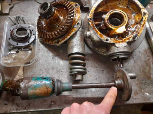

Ok les gars , j'arrête de me prendre la tête!! une question technique sur l engin , le cardan de transmission secondaire , la partie avant de l 'arbre celle celle qui vient s'accoupler avec le fléctor , comment faut il l'extraire ?? je crois que l arbre est canelé , je dois changer le capot de fermeture celui qui ce visse sur le pont , voir la photo un peu plus haut ...???

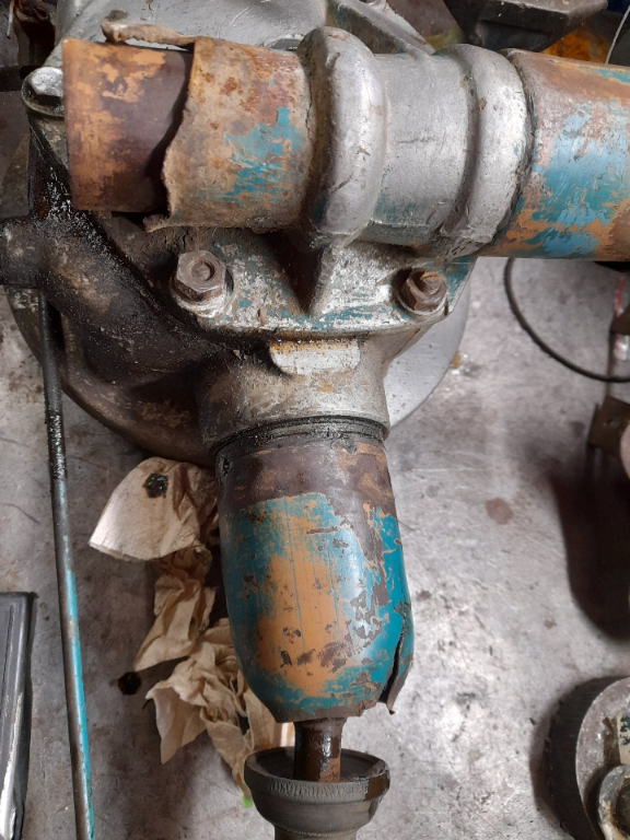

voila l'engin , il a l'air bien souder par le temps ce truc !!

j' ai effectivement chauffé , et tapoté , je ne veux pas déformer la matière , maintenant je me demande si avec une presse le peu pousser l'arbre cote cannelures a travers le plateau :?: :?: :roll:

thierry 34 a écrit :j' ai effectivement chauffé , et tapoté , je ne veux pas déformer la matière , maintenant je me demande si avec une presse le peu pousser l'arbre cote cannelures a travers le plateau :?: :?: :roll:
à mon avis tu peux, mais sans prendre appui sur l'extrémité (n'appuie pas sur les bords du trou), car cette zone est fragile (le mien est cassé là).
en revanche tu dois pouvoir pousser via une cale plantée au fond du trou sans toucher les bords.

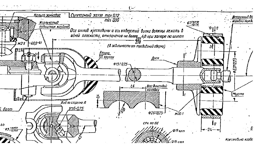

westy64 a écrit : attention aussi, les arbres de M72 sont différents des K750.
à l'arrière, la fourchette est solidaire de l'arbre.
à l'avant
En effet. Selon le plan, c'est emmanché.

vu qu'à l'arrière, arbre et fourchette ne font qu'un, c'est forcément à l'avant qu'on emmanche, ne serait-ce que pour passer les pièces sur l'arbre (cache et caoutchouc).
