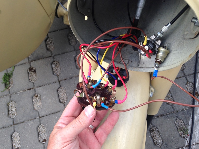

1 à 1,5mm² suffit amplement.
J'ai juste mis 2,5mm² de la batterie au génerale.
Pour les câbles, ils ont tous des embouts avant d'être coincés par les vis. C'est propre et net.
