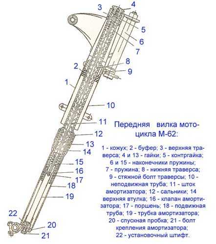

Au final après avoir comparré avec ce que j'ai trouvé, même si ça s'en rapproche, il semblerai que ma fourche vient en parti d'une m61-m63 et non d'un k750

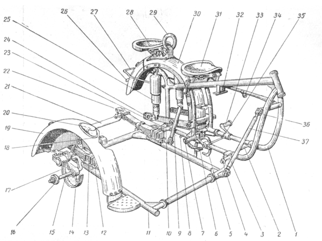

Je suis même tombé sur une illustration de chassis de sidecar qui indique la provenance du mien (m-63) Merci Ernie Franke
Sur les Dnepr les bas de fourche sont droit, ce qui n'est pas le cas ici:
Un peu étonné aussi des bushings en acier et non en bronze sur les tubes de fourche.

Petit à petit, tu approches de la vérité...
Quelle est la provenance de cet éclaté de fourche ?
Je n'ai pas retrouvé le chemin via Manxnorton.com.
Et je n'ai pas retrouvé l'éclaté du chassis de side dans la mine des docs d'Ernie Franke.
Il a déja traité le sujet des chassis spécifiquement ?
J'en ai trouvé plusieurs sur des sites que je ne peux comprendre. Comme celui ci-dessous. Le bas de fourche et l'habillage diffèrent, mais la tringlerie et les ressorts de rappel correspondent.
westy64 a écrit : Et je n'ai pas retrouvé l'éclaté du chassis de side dans la mine des docs d'Ernie Franke.
Non pas encore. Je l'attends avec impatience. J'ai trouvé l'illustration dans sa doc sur les barres de torsion.

Posté : ven. 2 juil. 2021 23:36
regarde bien sur le titre du document, c'est du M62, donc le modèle d’après
ce qui n’exclue pas que certains composants ont pu être conservés
regarde les caches, ils sont cylindriques, les nôtres sont bi-coniques
