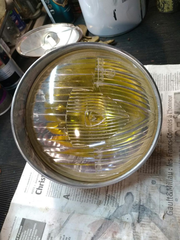

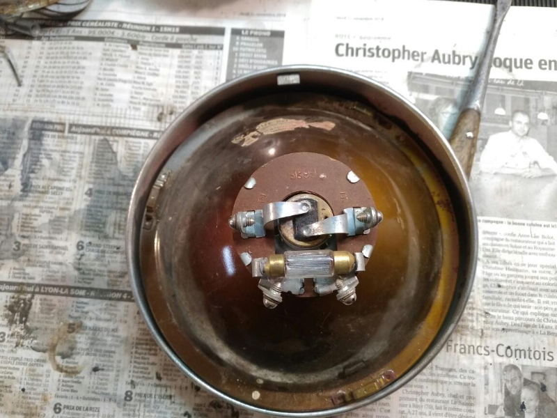

Coup de bol j'ai un vieil ensemble parabole/verre en bon état qui traîne dans mon bazar
Il rentre pil poil dans le cerclage du Dniepr, bon c'est pas du russe c'est un marchal.

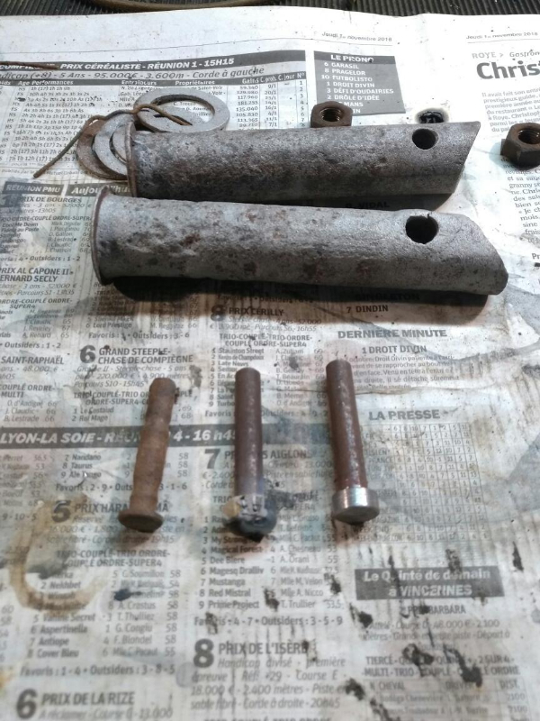

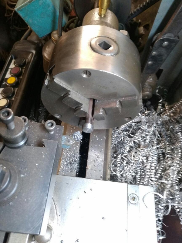

J'ai aussi des axes de cales pieds arrières à refabriquer, les anciens sont usés.
Gruobel
Messages : 565
Re: Un Dniepr pour Faustine
Message par Gruobel »

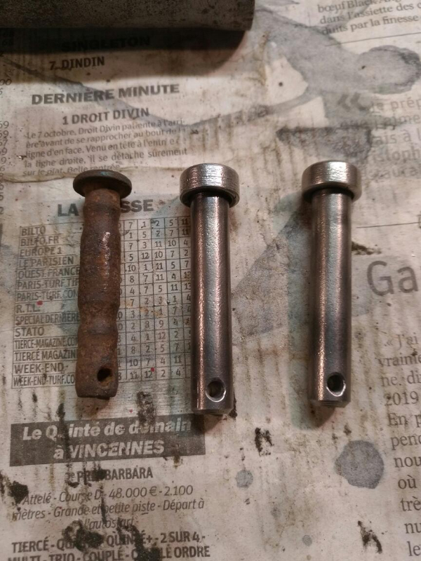

Soudure d'un écrou M8 sur un morceau d'étiré, et tournage pour réaliser l'épaulement.
Ça y est, après perçage du trou de la goupille et brossage.

super beau ton Marchal
je cherche aussi un optique 7 pouce jaune pour mon Dnepr,
j'ai vu des bi-iode Marchal Amplilux, j'adore le look, mais c'est super profond, j'ai peur que cela ne rentre pas dans le cuvelage d'origine

Je ne suis pas sur de sa provenance mais le mien est un modèle pour traction avant ou pour 125 Peugeot des années 50.
J'ai une 56TL4, je peux mesurer si tu veux.

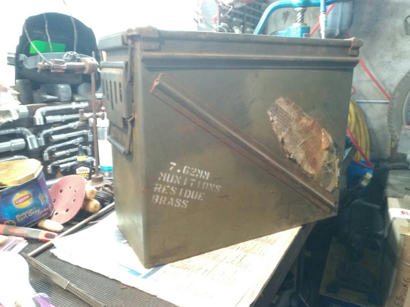

En ce dimanche, pluvieux je fais le tour des accessoires à adapter sur le side.
Une caisse à munitions à arrivée cette semaine. C'est un modèle US je crois, mais pour le prix elle fera illusion.

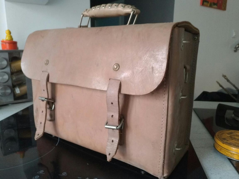

Une vieille sacoche en cuir trouvée sur les puces.
Ca devait être une caisse à outils, elle a besoin d'un gros graissage.

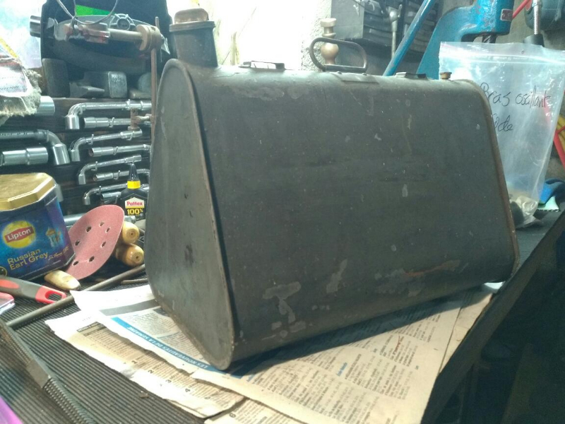

Et un vieux bidon triangulaire.
Messages : 5458
Superbes ces vieux objets.

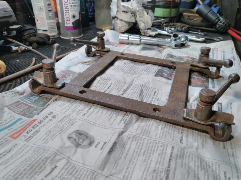

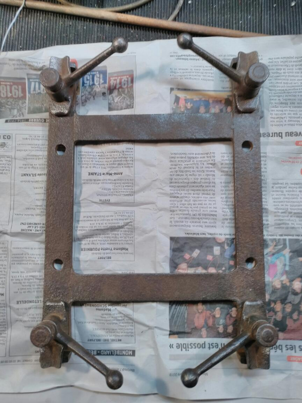

Après quelques recherches dans mon tas de ferraille j'ai remis la main sur un support de caisse à munitions.
On va se moquer de moi mais je l'ai récupéré il y a presque 2 ans chez Emmaus. C'était bien avant de connaître les sides car russes ou allemands. J'ai pris ca pour une pièce de fourneau ou de chaudière, je voulait l'utiliser pour la porte du poulailler de ma femme.
Il ne porte pas d'inscription, je ne connais pas ça provenance. Je vais le modifier pour en faire 2 supports sur le panier.
Messages : 5458
Ce sont les poules qui vont faire la gueule! :lol:
