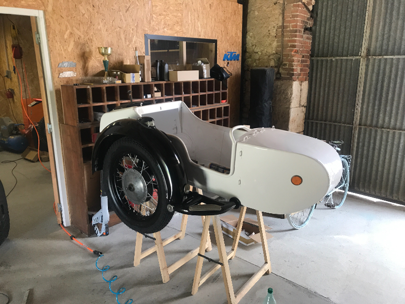

Donc pour revenir sur mes derniers postes .
Il y avait une fuite à la culasse au niveau du joint , et un mauvais calage de l’allumage, j’ai donc remonté l’ancien qui fonctionnait. Je vais pouvoir maintenant remonter le side rénové !

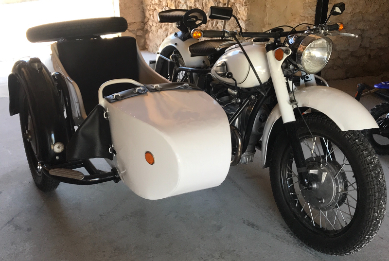

Et voilà le projet terminé !!
Ça roule niquel !
Je remercie l’ensemble des personnes du forum pour m’avoir aiguillé et conseillé sur ce projet !
Place au kilomètresssss!!
Ça roule niquel !

Re: Dnepr k750 de 1972 divers sujets..
le blanc lui va super bien....
les traces de doigt plein d'huile et de graisse ne vont pas bien sur le blanc
- Messages : 1858
+1, le blanc va très bien à ces grand-mères.
très beau !
Sauber!
- popov1100
- Messages : 737
- Localisation : saint-omer
- Adhérant : 647
magnifiiiiiique !!!!
