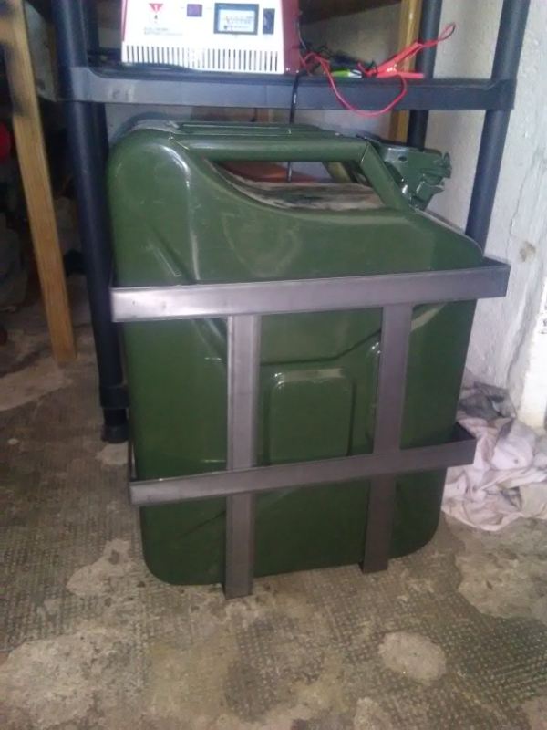

Quelques news ;) j'attends encore des pièces donc pour le moment c'est du stand-by.
Donc j'ai décidé de fabriquer un porte jerrican, j'en ai un de 20litres donc en avant :P
Le montage à blanc avant soudure
Puis le final avant finition :P
Voilà reste plus que la peinture et la fixation ;)

Tes soudures sont réalisées avec du fil fourré?
Re: Présentation Cyril_83200
Posté : mar. 25 déc. 2018 09:29
par cyril_83200
patof a écrit :Tes soudures sont réalisées avec du fil fourré?
Oui j'ai un MIG 110A sans gaz au fil fourré, ça permet de faire des choses quand même, j'ai fabriqué une galerie "à l'ancienne" pour la Mini de ma chérie.

20L? J'en ai deux.....sur mon camion! :lol:
Ton support a l'air d'être bien fait.
Je suis impatient de voir cela sur ta pétoire.

Ça fait tout de même 20 bons kg, à placer judicieusement sur la machine.

Oui il va être entre le panier et la moto sur l'arrière, ça va tenir l'arrière pour les virages à gauche, et il sera incliné ouverture vers l'avant en haut (au point haut) du coup j'ai fait une petite protection pour le coin inférieur ;)
20 litres c'est trop haut pour tenir verticalement, du coup pour transvaser avec ma poire je passe du jerrican au réservoir sans y toucher ;)

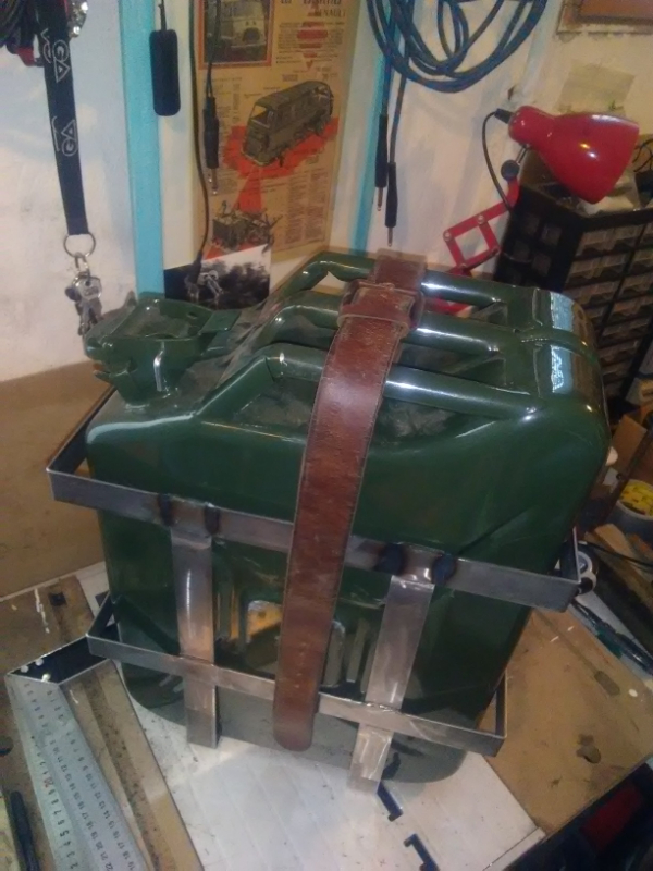

Voilà c'est fixé :P

Ca a de la gueule!
Félicitations!
