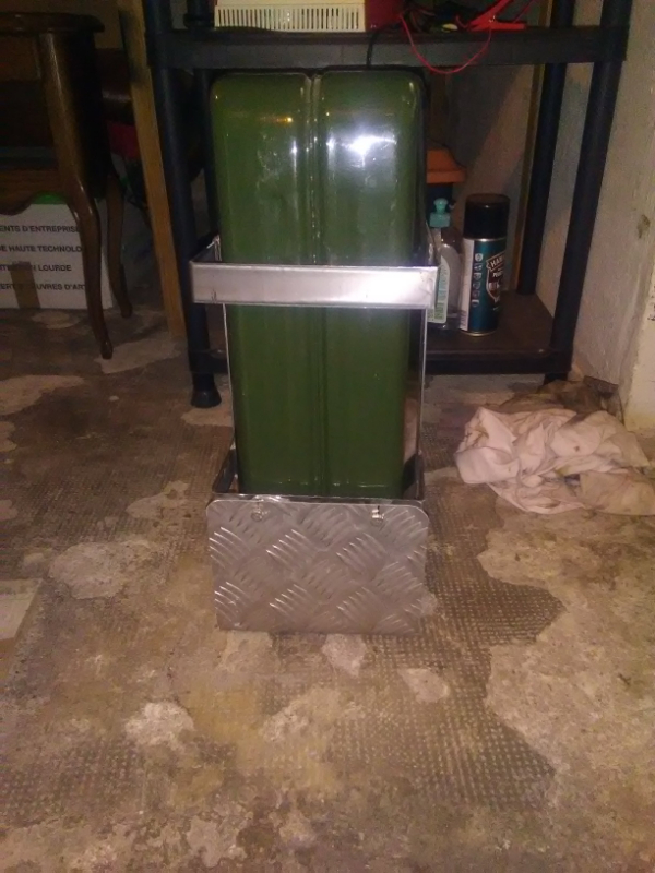

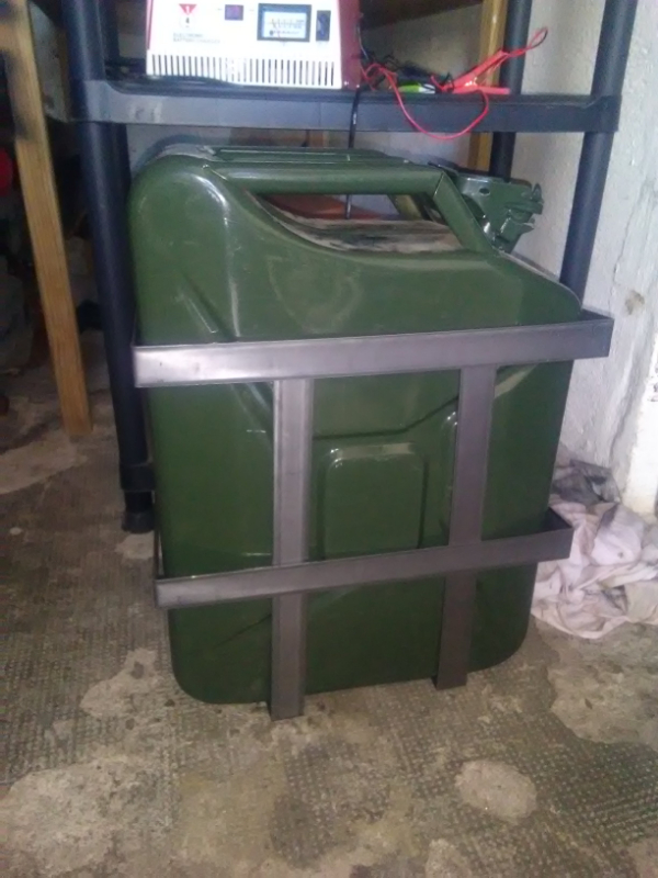

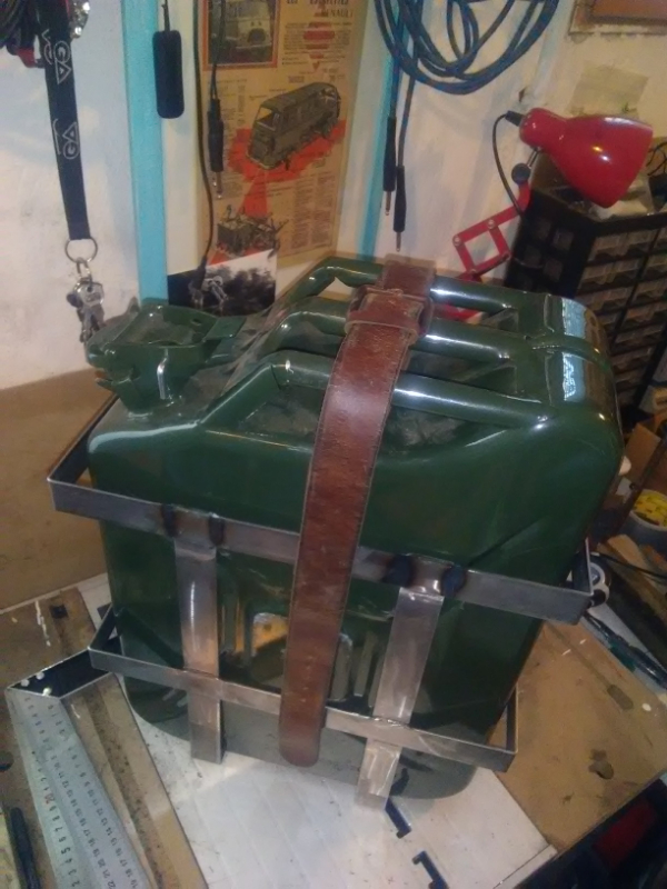

Quelques news ;) j'attends encore des pièces donc pour le moment c'est du stand-by.
Donc j'ai décidé de fabriquer un porte jerrican, j'en ai un de 20litres donc en avant :P
Le montage à blanc avant soudure
Puis le final avant finition :P
Voilà reste plus que la peinture et la fixation ;)

Tes soudures sont réalisées avec du fil fourré?
cyril_83200
Messages : 259
Localisation : Toulon
Adhérant : 628
Re: Présentation Cyril_83200
Message par cyril_83200 »
patof a écrit :Tes soudures sont réalisées avec du fil fourré?
Oui j'ai un MIG 110A sans gaz au fil fourré, ça permet de faire des choses quand même, j'ai fabriqué une galerie "à l'ancienne" pour la Mini de ma chérie.

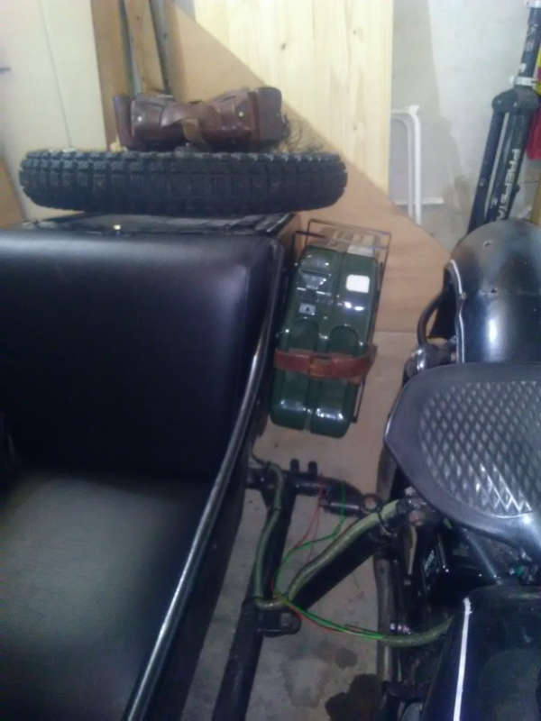

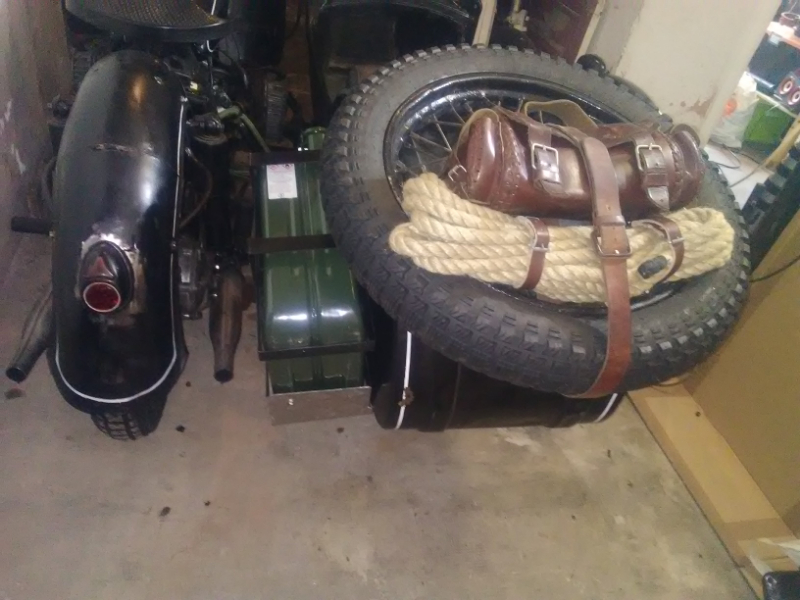

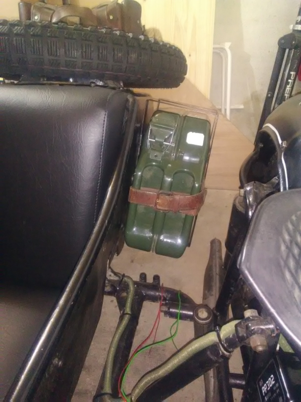

Oui il va être entre le panier et la moto sur l'arrière, ça va tenir l'arrière pour les virages à gauche, et il sera incliné ouverture vers l'avant en haut (au point haut) du coup j'ai fait une petite protection pour le coin inférieur ;)
20 litres c'est trop haut pour tenir verticalement, du coup pour transvaser avec ma poire je passe du jerrican au réservoir sans y toucher ;)
cyril_83200
Messages : 259
Adhérant : 628
Voilà c'est fixé :P
