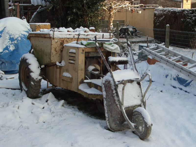

j'ai eu, pour charrier mes gravats de maison, un sambron d'apres guerre mu par un Bernard W110
500cc demarrage à la manivelle, avec un volant moteur d'au moins 20kg
incroyable le couple de ce moteur....

Jean mi, on ne voit pas ta photo. Tu devrais passer par l’hébergeur du forum. ( fichier joint a coté d'option).
Posté : mer. 31 oct. 2018 11:52
par popov1100
c'est corrigé
Posté : mer. 31 oct. 2018 12:01
merci
