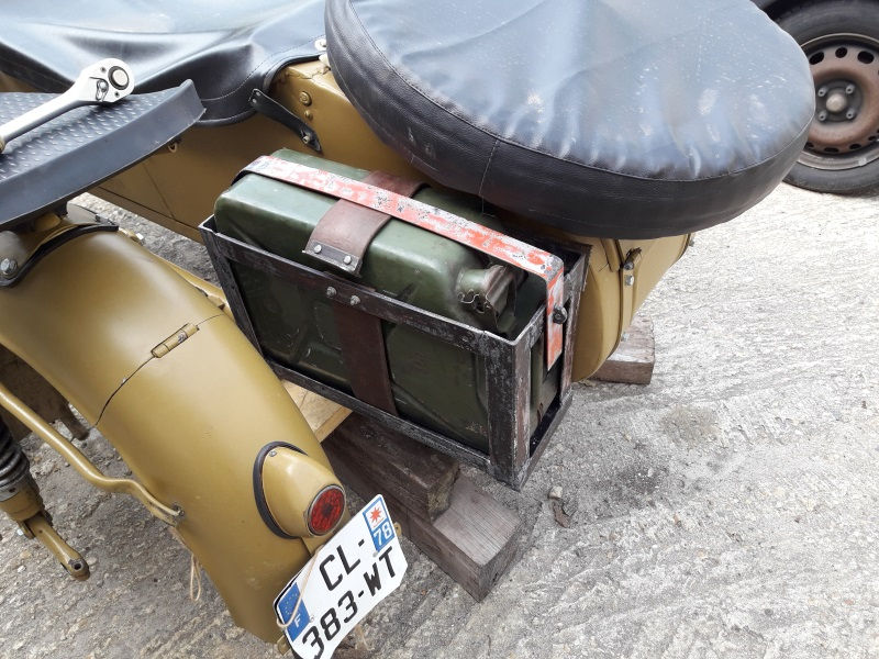

comme je vais avoir pas mal de frais niveau moteur, j'ai décidé de faire mon support de jerrycan plutôt que l'acheter tout fait.
jerrycan à 15 € sur le coincoin, et pour le reste....maison.
j'ai un système qui ferme à clef (oui, d'accord :lol: ), mais comme le support est très enveloppant, fallait un système d'extraction du contenant, d’où la sangle (en cuir, svp, reste de courroie d'entrainement machine ) sur laquelle on tire et la bobinette cherra....non, le bidon extraira !!
y a plus qu'à peindre .
