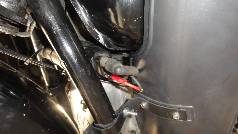

mickeyprez a écrit :Certains montent des bobines Harley , mais la il faut voir le coté porte monnaies :mrgreen:
J'avais mis deux bobines BM fixées à l'intérieur des protections genou
Bobine 650.jpg (334.08 Kio) Vu 4932 fois

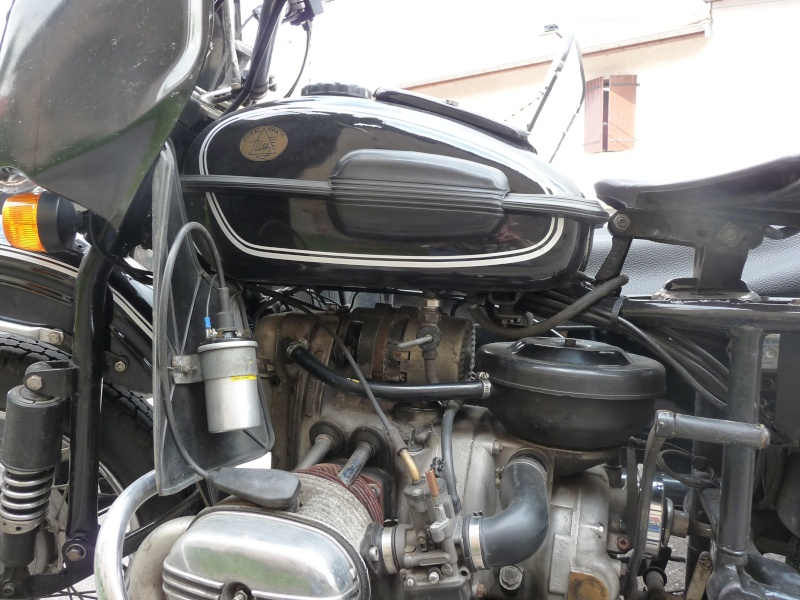

Re: Dnepr MT16 en Provence
Posté : lun. 18 févr. 2019 11:37
Je pense avoir trouvé la bonne position de la bobine : rapport refroidissement/exposition/longueur de fils et facile à changer.
J'ai mis deux colliers colson en attendant de trouver des collier inox du bon diamètre.
DSC01815 - Copie.JPG (417.75 Kio) Vu 4929 fois

A essayer par grosses averses, mais dans le sud ???? :lol: :lol:
Posté : lun. 18 févr. 2019 12:07
Je vais faire comme sous la selle un morceau de chambre à air et deux colliers :idea: basique mais efficace.
