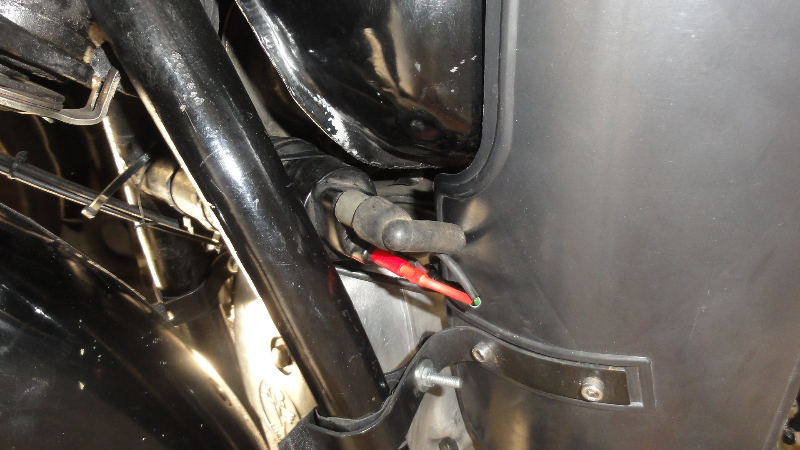

mickeyprez a écrit :Certains montent des bobines Harley , mais la il faut voir le coté porte monnaies :mrgreen:
J'avais mis deux bobines BM fixées à l'intérieur des protections genou
Bobine 650.jpg (334.08 Kio) Vu 4880 fois

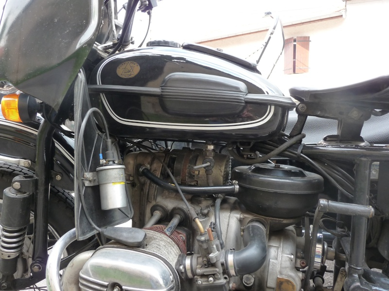

Je pense avoir trouvé la bonne position de la bobine : rapport refroidissement/exposition/longueur de fils et facile à changer.
J'ai mis deux colliers colson en attendant de trouver des collier inox du bon diamètre.
DSC01815 - Copie.JPG (417.75 Kio) Vu 4877 fois
