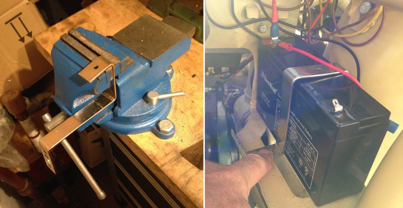

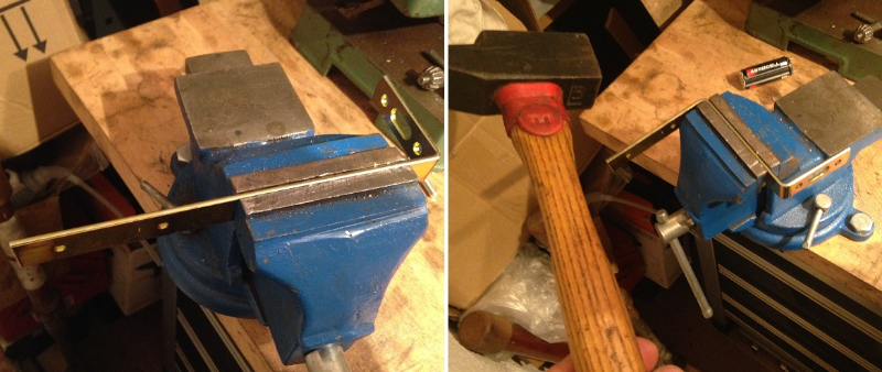

Ce soir, fabrication d'une fixation de batterie quand on a pas de plieuse (mais des idées et un marteau).
Dans les magasins de bricolage, au rayon acier à ferrer les ânes, on trouve toutes les dimensions en équerre, corniéres, etc. Il faut juste chercher la forme qui se rapproche le plus dans l'épaisseur voulue.
Voilà, une piéce à 2,- € qui va faire l'affaire.
On marque directement à la cote à cause du rayon de pliure.
Batteriehalter 01.jpg (425.22 Kio) Vu 6984 fois
Bing! Bing! Bing!
Sur l'étau, c'est facile de plier dans une direction proprement.
Batteriehalter 02.jpg (338.18 Kio) Vu 6984 fois
Et voilà. Encore un coup de scie pour la base.
Voilà le principe.
Batteriehalter 03.jpg (389.98 Kio) Vu 6984 fois
Messages : 5399
Dégraissage et un coup de peintoche.
Batteriehalter 04.jpg (528.92 Kio) Vu 6983 fois
Ca va être tout beau et efficace.
