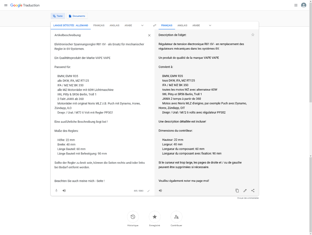

éh, quand tu fais un click droit sur une page, t'as pas le google translate ?
Re: Mamouth

c'est la le bléme !!!
y a 2 possibilités, je crois me rappeler , faudrait que je retrouve le sujet :roll:
ils préconisent de brancher l'excitation (borne w regul et dynamo ) sur la borne DF + , parce qu'il existe une borne DF-, et c'est là que tout le monde sur les forums prétendait que nous avions une excitation positive.
c'est là que je me suis perdu parce que je savais bien, à force de décortiquer Ernie Franke, que l'excitation est commandée par une palette du régulateur qui ouvre ou ferme la masse de la bobine inductrice

si tu regardes bien la photo sur e bay, moi j'en conclue que oui
DF : dynamo field : champ de la dynamo= excitation

là, t'as tout et google translate en prime !!! :lol:
