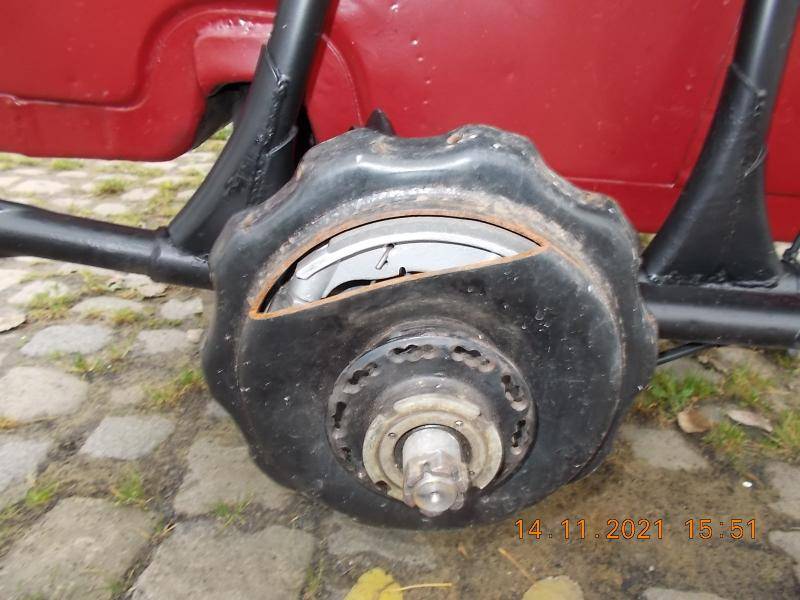

il n'a pas une drole de couleur ton tambour ?
tiens, les photos disparaissent à nouveau quand on cite un message ?
Alors oui, il a une jolie couleur de peinture brulée, pour cause d'échauffement excessif suite à un réglage... perfectible :mrgreen:
D'ailleurs il fait une petite rechute, que je dois corriger juste après les amortisseurs.

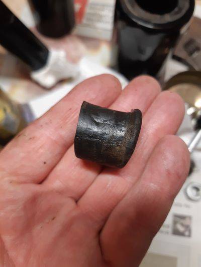

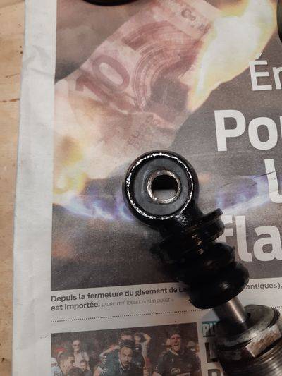

j'ai reçu mes pièces de chez Oldtimer.
silent-blocs d'amortisseurs, joints d'étanchéité de 2 sortes (olive et torique carré).
rien de sorcier a priori.
dépose des SB à l'étau avec des douilles, et insertion à l'étau également avec un peu de savon.
et on monte l'olive en premier, qui fera l'étanchéité sur la tige avec le serrage de la fermeture.

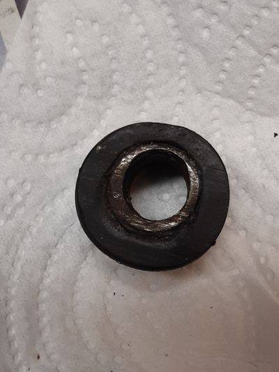

ah ben zut, petit souci en vue. :mrgreen:
le diamètre du trou central est très loin des 8mm de la tige. Je l'ai monté en le vissant (mais bon, c'est du caoutchouc, donc ça doit le faire), et c'est passé, mais là, ça va pas le faire... Ca fait bien suer de perdre autant de temps pour une pièce à 3€ (en même temps, si elle avait été moins chère, j'en aurais directement acheté 3, en cas, mais je trouvé le tarif élevé, alors non).
yapluka faire une réclamation et attendre 10 jours de plus... :evil: :evil:
heureusement, le deuxième est passé sans souci, j'en ai un de fait.

Messages : 1865
Gruobel a écrit : ↑mar. 14 déc. 2021 06:55 Le degré d'élasticité du caoutchouc n'est pas très encourageant. :o
n'est-ce pas ?
il faut reconnaître que le trou central est plus proche de 6mm que des 8mm de l'axe, il ne rentrait qu'en le vissant tour après tour.
encore un exemple de refabrications de pièces en caoutchouc avec une qualité aléatoire.
Oldtimer va en renvoyer une, je croise les doigts.
