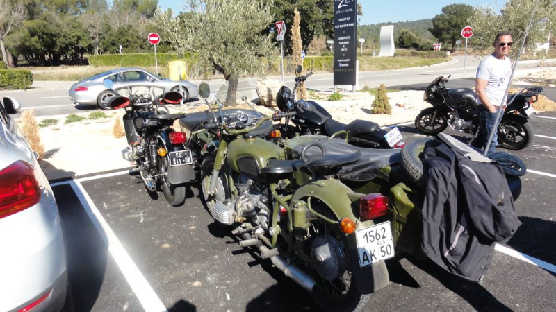

Hier, petite promenade habituelle avec les copains...allez zou on va manger derrière le circuit du Castelet au restaurant Le Z'Est (+1).
De retour, arrêt chez mon ami carrossier (remontage complet d'un dnepr), on bricole et puis voici l'heure du départ....

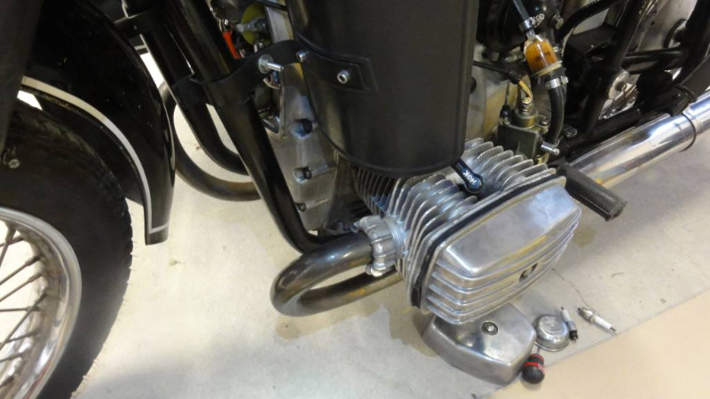

démarrage impossible.
Essence ok, allumage test bougies pas d'étincelles. Vérif visuel des vis (neuves) ok. C'est partie pour changer la bobine...résultat : belles étincelles, ça démarre mais ça ratatouille, démontage carbu droit...idem...Bon il se fait tard, mon ami me prête une caisse retour Marseille on verra demain.
Bon la suite je vais la voir tout à l'heure et certainement monter la bobine 2CV.
Dans tout cela rien de bien particulier, la routine, j'en conclus quand même que toutes mes pannes depuis deux ans sont intervenues lors d'un redémarrage moteur... souvenez-vous, le verre à moitié plein
