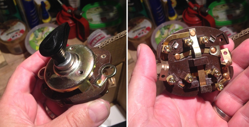

Sinon je me suis fendu d'un nouvel interrupteur neuf de chez Hamburg Ural et je dois dire qu'il me fait une trés bonne impression. Surtout si on compare avec mon vieux tromblon à moitié pété et bourré de court circuits!
Haupschalter 04.jpg (361.04 Kio) Vu 5841 fois
Si j'ai le courage, je monte tout ca ce soir.

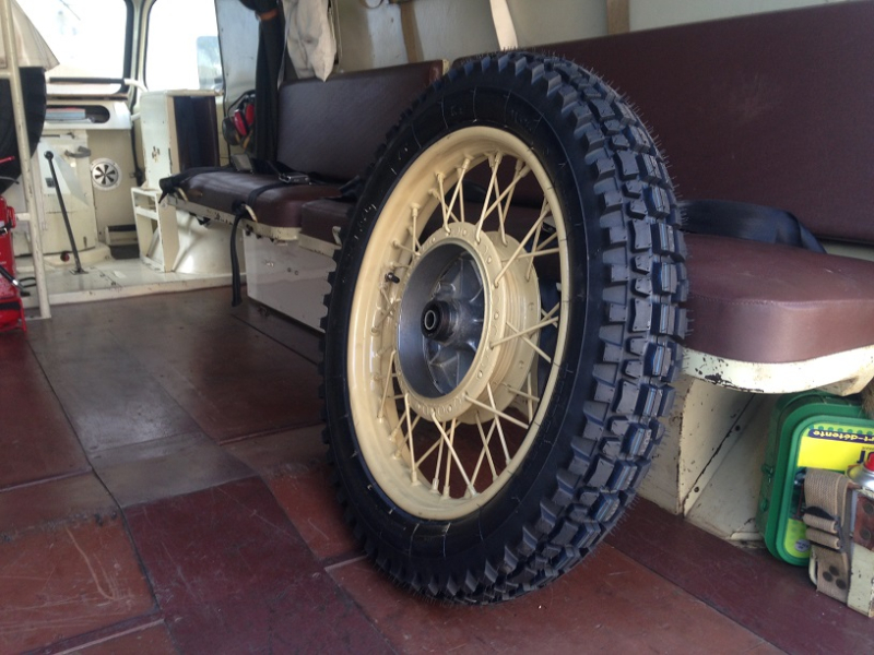

Aller, juste la roue.

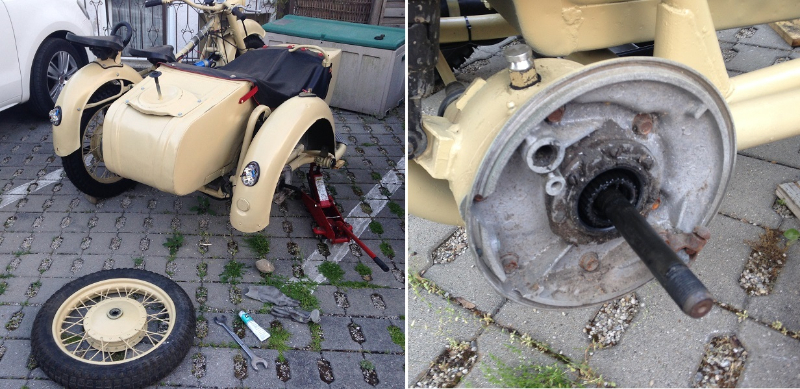

Démontage. Ce sont les araignées qui vont faire la gueule!
Il y'a avait pas mal de poussiére/terre Ukrainienne là-dedans. :mrgreen:
Seitenwagensrad 01.jpg (423.99 Kio) Vu 5836 fois

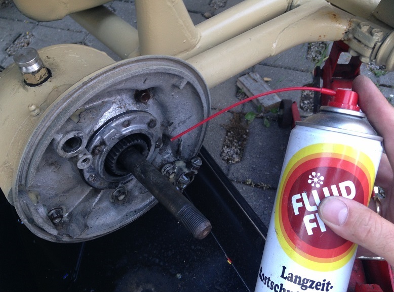

Nettoyage et un coup de FluidFilm sur les parties corrodées
Seitenwagensrad 03.jpg (166.91 Kio) Vu 5836 fois
Une nouvelle rondelle d'appui et cache. un coup de clé de 32. Et voilà.
Seitenwagensrad 02.jpg (175.96 Kio) Vu 5836 fois
Trop beau ce side!
Ceci-dit, l'état du moyeu du réducteur m'indique qu'on va se connaître intimement dans un futur assez proche! :mrgreen:

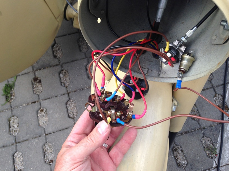

Alors ce soir, montage du nouvel interrupteur (J'ai du limé la casserole pour que les trous de vis correspondent). :roll:
Haupschalter 05.jpg (473.1 Kio) Vu 5804 fois

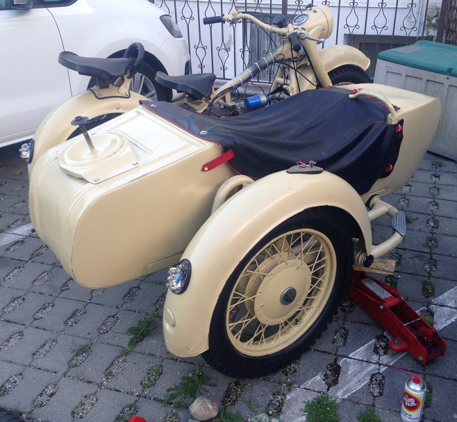

Montage du contacteur de frein. J'ai du redimensionner le ressort parce que la piéce recue était du n'importe quoi (comme 30% des piéces que j'achéte). :evil:

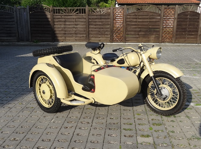

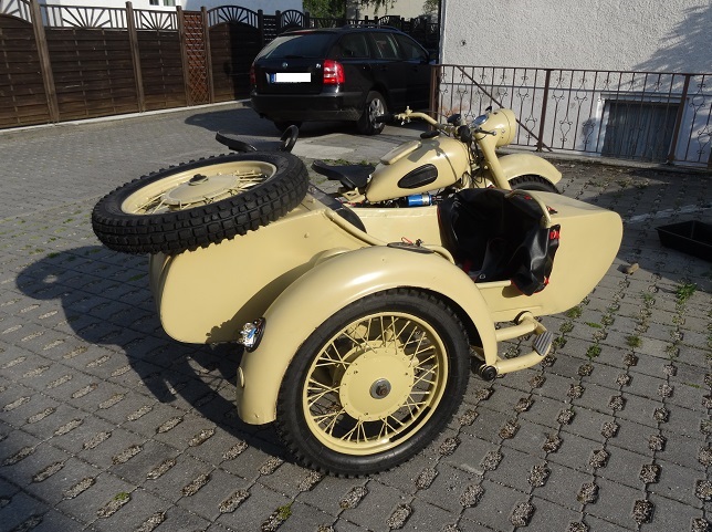

Ensuite, montage du reservoir sur silentbloc. Raccordement des carbus. Gavage de ces derniers. Contact et au premier coup de kick..Vroum!
Petits essais avec le fiston. Tout va bien! hourra!
La premiére phase est donc terminée (sinon, un véhicule de collection n'est de toute façon jamais terminé! :mrgreen: ).
Voilà la bête:
Dnepr 03.jpg (168.47 Kio) Vu 5804 fois
Dnepr 04.jpg (156.88 Kio) Vu 5804 fois

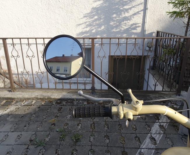

Petite touche suplémentaire: le rétro!

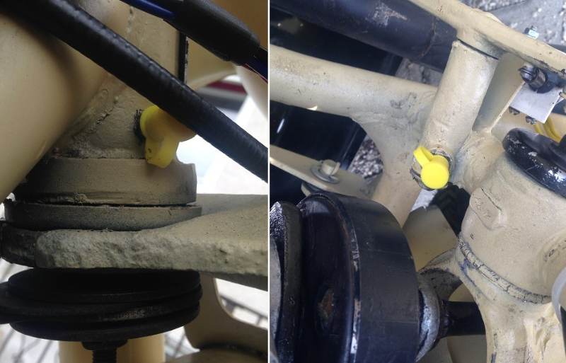

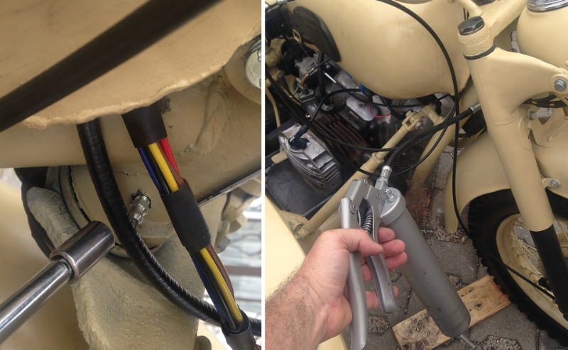

Ce matin, je suis allé à la chasse aux graisseurs.
Localisation, remplacement, graissage, protection.
Graisseur 01.jpg (381.52 Kio) Vu 5781 fois
Graisseur 02.jpg (371.23 Kio) Vu 5781 fois
J'aime quand la graisse propre chasse le résidu de graisse cuite restant. Aprés je dors mieux! :lol:
Cependant, sur celui du deuxiéme axe de pédale de frein, en travaillant en aveugle, je l'ai foiré! :evil: Il faut que je trouve une rallonge pour l'atteindre avec l'extracteur.
Quand je vous dit que c'est loin d'être terminé! :lol:
