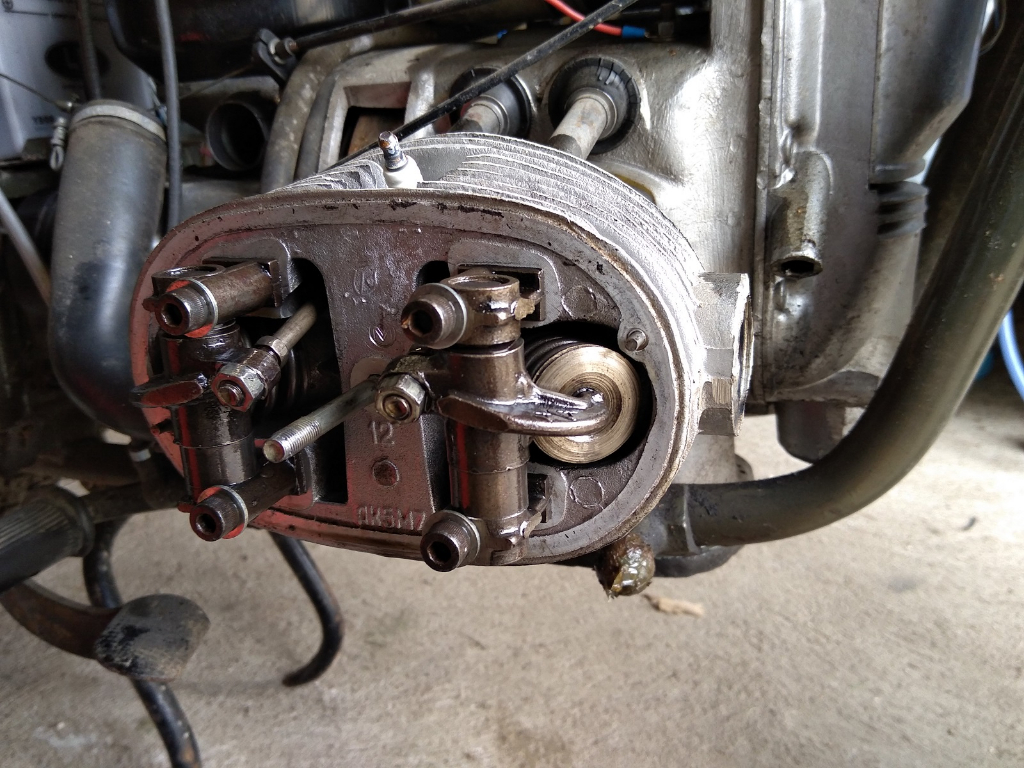

Aha, ça marche ! Mais aujourd'hui j'ai fait autre chose. J'ai changé mes joints de culasse (pour des modèles EU), remonté les échappements soigneusement, en bourrant les rainures des emmanchements de graisse au cuivre, et hop plus de bruit bizarre ! Devinette: quelque chose n'est pas d'origine sur cette photo (au niveau de la culasse). Qu'est ce que c'est ? Guy tu n'as pas le droit de jouer puisque tu dois reconnaître les pièces changées ;)
les vis thc

Posté : dim. 7 mars 2021 06:26
Il est rapide Tartempion.
Mais les rondelles sont-elles nécessaires ?
Maintenant tu peux serrer à 4 kg et déculasser à droite sans retirer le panier

J'ai mis des rondelles pour deux raisons: certaines vis arrivaient en fond de filetage (trou rempli de merde ou filetage qui n'arrive pas jusqu'au fond ?), il manquait trois fois rien donc j'ai mis des rondelles pour ne pas avoir à retailler, et je me disais qu'il valait mieux que la tête frotte contre une rondelle plutôt que sur l'acier pourri des supports de culbu. N'empêche, j'ai pu serrer correctement et avec un joint de culasse neuf j'ai bien gagné en compression, du moins le kick est plus dur :lol: . j'ai été surpris par le couple de l'engin ! En solo ça avance plus qu'avec la verrue !!
