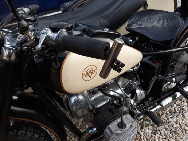

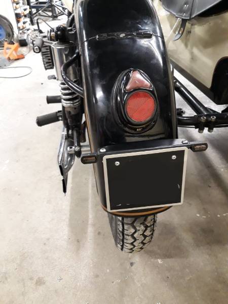

Installation terminée ! 8-)

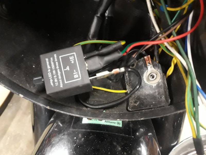

Par contre, pas pu les faire fonctionner avec ma centrale cligno 2 broches (que j'avais avec les clignos led précédents), il faut une 3 broches (avec fil à la masse) . . .

Mon clignotant gauche marche trés bien.
Le droit est plus délicat (il faut que je lâche la poignée des gazs :lol: )
Posté : jeu. 3 mars 2022 18:36
par laurentg
Kreuzhof a écrit : jeu. 3 mars 2022 13:15 Mon clignotant gauche marche trés bien.
Faut mettre une poignée de K750, elle tient toute seule ! :lol:

Petit tour cet aprem, tout va bien, sauf le clignotement des clignos, rapide, saccadé et plus possible de le régler avec le potard la centrale de clignotant . . . Bizarre bizarre . . . :(

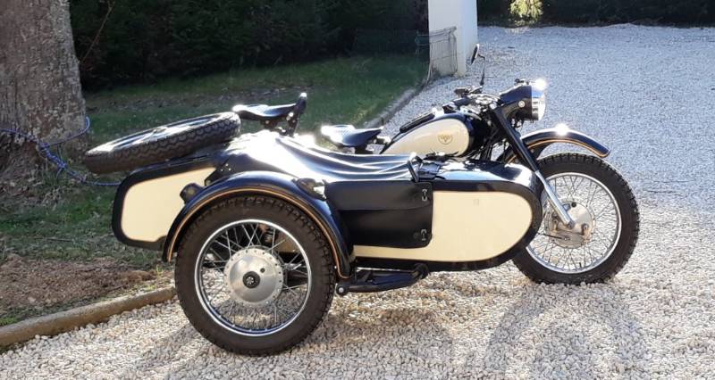

Vraiment belle ta machine.

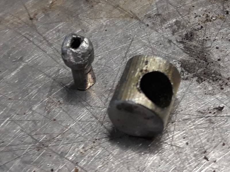

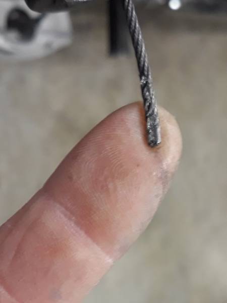

Ce matin, casse du câble d'embrayage, j'ai pu arriver au boulot quand même, merci au débrayage semi-auto ! 8-)
Réparation de fortune pour pouvoir rentrer ce soir en pouvant redémarrer au feu sans caler, et re-merci au semi-auto ! :lol:
La cause, un embout de câble étamé sans avoir été "évasé" (en écartant les brins avant l'étamage) . . .
