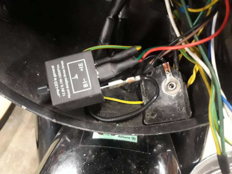

Installation terminée ! 8-)
Par contre, pas pu les faire fonctionner avec ma centrale cligno 2 broches (que j'avais avec les clignos led précédents), il faut une 3 broches (avec fil à la masse) . . .

Petit tour cet aprem, tout va bien, sauf le clignotement des clignos, rapide, saccadé et plus possible de le régler avec le potard la centrale de clignotant . . . Bizarre bizarre . . . :(
