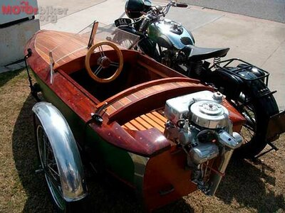

Voici une idée pour le remontage du panier adapté au canal
