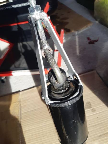

Hier j'ai entrepris de refaire mes amortisseurs arrière, vu que j'avais:
- les joint depuis... looooongtemps
- des fuites permanentes (signe qu'il reste de l'huile ?)
Début des hostilités. on voit qu'ils en ont bien besoin...
j'utilise l'outil réalisé (oui, c'est vrai, je ne sais pas souder
) avec mes petites mains sur la base d'un post de Motosancho
et ça marche très bien l'ensemble se démonte facilement pour faire apparaître la réserve de graisse de la machine, compliquée à atteindre, mais bien présente !

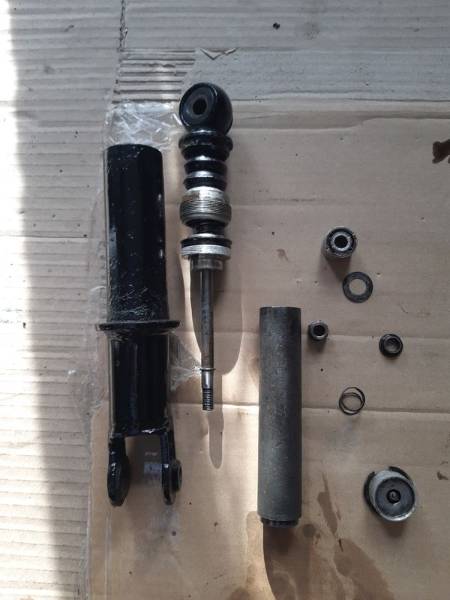

Autant vous dire que le piston allait et venait sans aucune restriction, rien de rien. Même une pompe a vélo résistait mieux.
Normal au vu de la quantité d'huile... et d'eau. Il a fallu se montrer convainquant pour extraire l'ensemble piston, mais il est sorti. Et là on comprend pourquoi ça marchait moyennement le piston était complètement démonté dans le tube...
Puis est venu le moment du remontage, épique.
En fait aucun de mes joints ne sont prévus pour cet amortisseurs. J'avais acheté un kit "pour amortisseurs DNEPR anciens" chez UZ, et ils n'ont rien à voir, et des joints en PU sur les conseils de Gruobel (les bleus), sans vérifier les dimensions (ils sont pour une tige de 12 quand la mienne est en 8mm).
Bref, j'ai tout nettoyé et rangé en attendant les nouveaux joints.
C'est con, il fait beau, mais pas de ballade en side cet AM...

l'enfer est pavé de bonnes intentions....En fait aucun de mes joints ne sont prévus pour cet amortisseurs. J'avais acheté un kit "pour amortisseurs DNEPR anciens" chez UZ, et ils n'ont rien à voir, et des joints en PU sur les conseils de Gruobel (les bleus), sans vérifier les dimensions (ils sont pour une tige de 12 quand la mienne est en 8mm).

Es-tu vraiment sûr de vouloir les remettre en état, parce que si c'est pour rouler, regarde les prix à l'occase, et tu gagneras peut-être ton temps (à long terme)
Je n'ai jamais réussi à les rendre étanche
- Messages : 1858
Disons que c'est un mélange de romantisme, entêtement et snobisme.Guy et Claudette a écrit : ↑dim. 21 nov. 2021 12:42 Es-tu vraiment sûr de vouloir les remettre en état, parce que si c'est pour rouler, regarde les prix à l'occase, et tu gagneras peut-être ton temps (à long terme)
Je voudrais lui remettre ses amortisseurs, comme dans une vie rêvée.
En acheter d'occasion, jamais, j'aurais trop peur qu'ils fuient aussi.
Si la réparation ne marche pas, je prendrai des neufs chez UZ à 60€ pièce, dont Skippy m'assure qu'ils sont impeccables en fonctionnement et en hauteur (ils ne rehaussent pas exagérément le cul de la moto).
