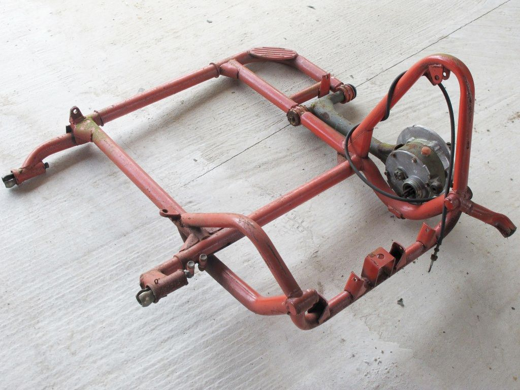

pour info voila un châssis 2rm

Je confirme jai le même chassis juste pour la roue ar motrice .

Le voilà

Ok, donc le passage sous le panier c'est juste pour les silentblocs de suspension de celui ci alors... De plus en plus louche cette hitoire... :? :evil:

Lilian a écrit :Ok, donc le passage sous le panier c'est juste pour les silentblocs de suspension de celui ci alors... De plus en plus louche cette hitoire... :? :evil:
C'est vrai ça parait bizarre.
Peut-être que ce passage devait servir dans un autre temps, pour une tout autre fonction
Re: Remontage ural
Posté : ven. 5 mars 2021 13:19
est ce que tu parles du tunnel sur le tiers av du panier ?
celui dans lequel passe la traverse antérieure ?
le panier est "articulé" sur la traverse anterieure du châssis de sorte à pouvoir bouger verticalement sur son axe
il est suspendu par les 2 silent blocs sur la traverse ar
je ne vois pas ce qui t'ennuie !!! :D

Lilian a écrit :Ce qui m'ennuie c'est que j'arrive à rien, je sais pas pourquoi tout va de travers... En attendant je vais refaire la fourche de la moto, na
Si tu as un doute sur le châssis du panier, tu le démontes de la moto, tu retires la roue et tu le poses sur une paire de lattes sur la dalle du garage.
Normalement il devrait poser à plat sans être trop bancale.
Dites moi si je dis une bêtise.
Mais si ça peut te rassurer avant de faire tes réglages.

Exact du pose des cales en bois sur les portée des grosses section tubulaires et tout doit être de niveau si a la base le sol est de niveau.
