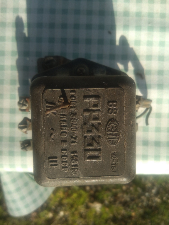

Faut que je regarde, j'ai un régulo qui traine dans mes cartons... Mais je sais pas ce qu'il vaut, je crois que c'est un pp302

Mamouth a écrit :Je reviens de chez le bobineur. Tartempion, c'est 3A environ pour la partie stator ! ;)
Mon régulateur est mort, il ne commute plus. Un de ses amis "vieux de la vieille" va jeter un coup d'oeil demain, savoir s'il peut le démonter et ressouder/remplacer ce qui est défectueux, mais rien n'est sûr.
Si quelqu'un a ça dans son tiroir, je suis preneur ! Ou une bonne adresse, Henrikson n'en a pas en 6V.....
Regarde quand même sur LBC, c'est en France et souvent pas cher.
Ne cherche pas régulateur directement, mais regarde les annonces de pièces de K750 et demande à tous les vendeurs.

Voilà ce que je te propose, c'est un pp330:
Si ça t'intéresse c'est cadeau. Je sais pas à quoi sert l'espèce de tirette rajoutée. Ca doit être facilement supprimable je pense

Je veux bien l'avis des autres, savoir si c'est adapté ou pas
dis donc feignasse, tu peux pas chercher ? :lol:
PP330 : 12 v 75 W
outre le fait qu'une dynamo va avec un régulateur

Re: Mamouth
Message par rico83 »
Le regulateur pp330 c'est pour le 12v tu a un 6v je crois?.moi j'ai rebranché le mien le premier relais c'est pour le voyant le deuxième avec les résistances c'est pour la régule mais je dois tenter de modifier l'écart des contacts car ce que je comprends pas j'ai 18v a la charge de batterie. Elle pète le feu comme ça.c est vrai que je pense pas que tu ai eu le temps de couper le contact sous l'eau donc il est resté alimenté :oops:
