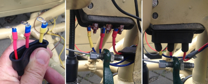

Pour le faisceau du panier, j'ai d'abord fait passer une corde lestée par des écrous. ensuite on tire le tout (éclairage, freinage et une masse rapportée).
Kabelbaum 12.jpg (423.88 Kio) Vu 8796 fois
Voilà, le faisceau du panier suit ensuite le châssis. c'est tout beau tout propre.

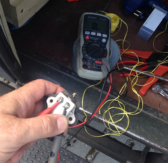

Test du contacteur de frein.
Kabelbaum 13.jpg (126.3 Kio) Vu 8796 fois
Là, je ne comprends pas bien ce que j'ai bricolé. Je l'ai remonté mais même en position haute sur les trou oblons, le ressort tire presque à fond le contacteur (donc le circuit est toujours fermé). Il faut que je refléchisse où ça merde. je pense que le ressort n'est pas du tout le bon. de toute manière il est pourrave alors je vais voir.

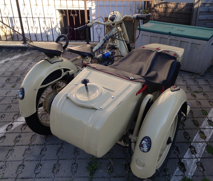

Voilà, c'est (presque) fini. J'ai même les coups de soleil du mécano: le cou et entre le calbard et le t-shirt! :lol:

Pour le contact de frein, c'était bien le ressort qui est completement inadapté.

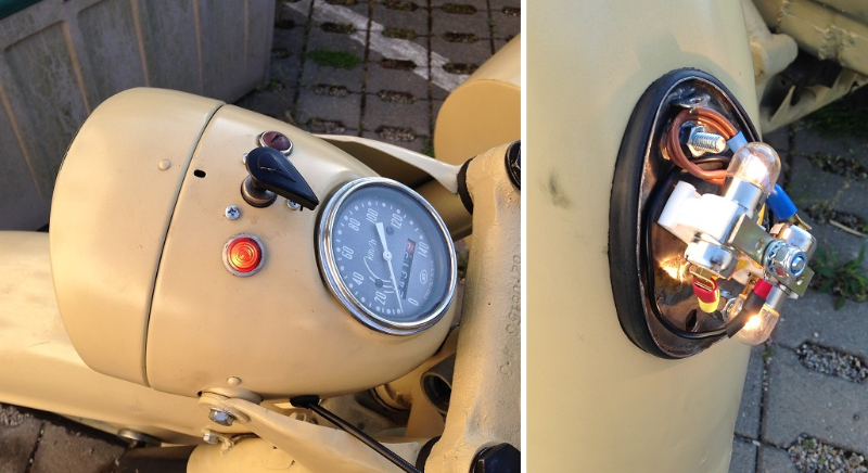

Je ne trouve pas de ref sur l'interrupteur :cry: . Il faut mesurer le diamètre du trous du bole et acheter un interrupteur qui est du même diamètre. Les interrupteurs ce fixe grace aux écrous qui son sur leurs cylindres, les trois trous d'origine ce rebouche avec des vis pour garder le look d'origine. J'ai mis un relais 12V branché en auto-maintien pour que le BP du démarreur puisse devenir un CP (contact Permanent) qui alimente le sélecteur phare et code.
J'ai aussi remplacé des voyants par des led et le support de l'ampoule par celui d'une 4L ( pour trouver des ampoules plus facilement ).
