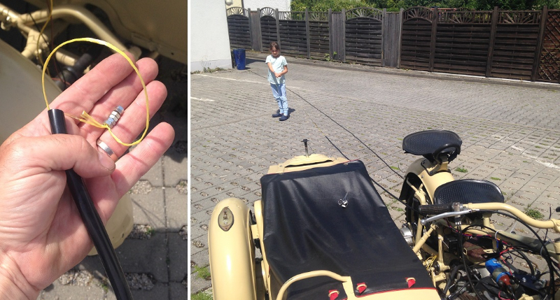

Pour le faisceau du panier, j'ai d'abord fait passer une corde lestée par des écrous. ensuite on tire le tout (éclairage, freinage et une masse rapportée).
Kabelbaum 12.jpg (423.88 Kio) Vu 8777 fois
Voilà, le faisceau du panier suit ensuite le châssis. c'est tout beau tout propre.

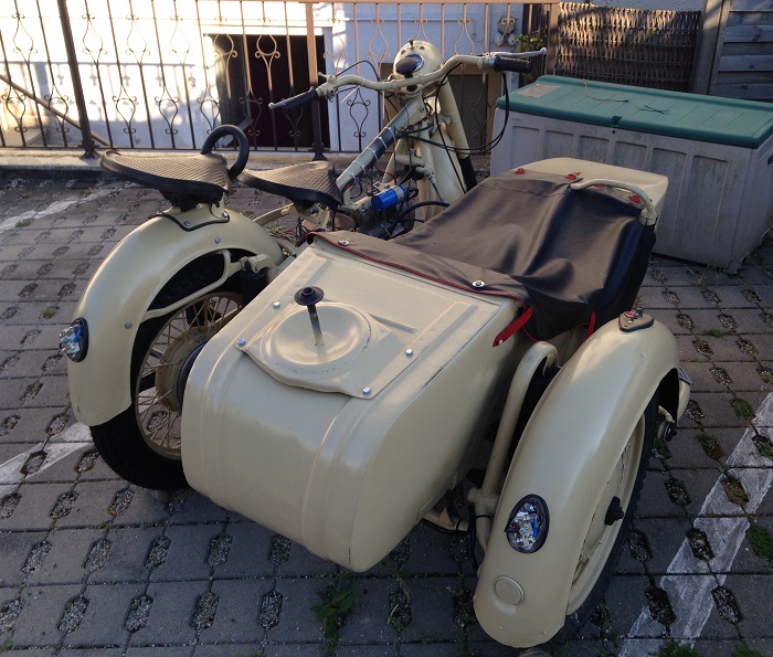

Voilà, c'est (presque) fini. J'ai même les coups de soleil du mécano: le cou et entre le calbard et le t-shirt! :lol:
Kabelbaum 15.jpg (177.54 Kio) Vu 8777 fois
Alors maintenant le truc c'est que tout marche sauf que....
Kabelbaum 14.jpg (359.01 Kio) Vu 8777 fois
....l'interrupteur géneral est un désastre. Ca marche quand ça veut. J'ai 6,3 V en entrée et 5,7 V à l'ampoule de phare.
Il faut titiller pour que le contact se fasse sur la positon feux de position.
Bref, une grosse daube inutilisable. :evil:
