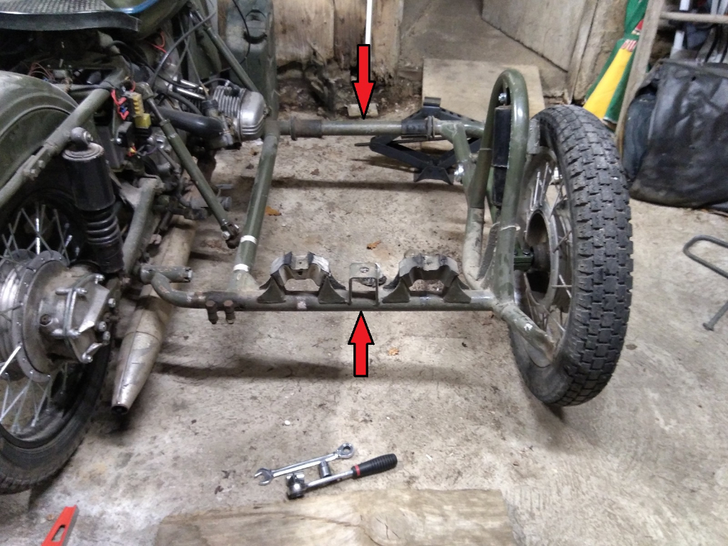

Aujourd'hui j'ai profité que la moto était dételée pour faire un tour avec. C'était la première fois, et même avec les pneus carrés c'était très sympa ! C'est franchement agréable d'avoir un centre de gravité aussi bas, moi qui suis habitué à mon trail ! C'est intéressant aussi de conduire solo, comme ça on ressent mieux les défauts
Ma fourche est pourrie, du moins les roulements de la colonne. Et puis on a un bon accès au cylindre droit, nickel pour voir la grosse fuite à l'échappement ! C'est peut être ça qui "claque" à un certain régime (ou le joint de culasse disait le prez).
Par contre je pense que le châssis de mon panier est voilé, puisque quand le tube avant (flèche vers le bas) est de niveau, la roue est quasiment d'aplomb (léger carrossage à gauche). Par contre quand c'est le tube arrière du châssis (flèche vers le haut) qui est de niveau la roue a un méchant carrossage. J'essaierai de recaler ça par rapport au tube avant....

En tout cas, ce n'est pas un châssis pour roue motrice panier.
