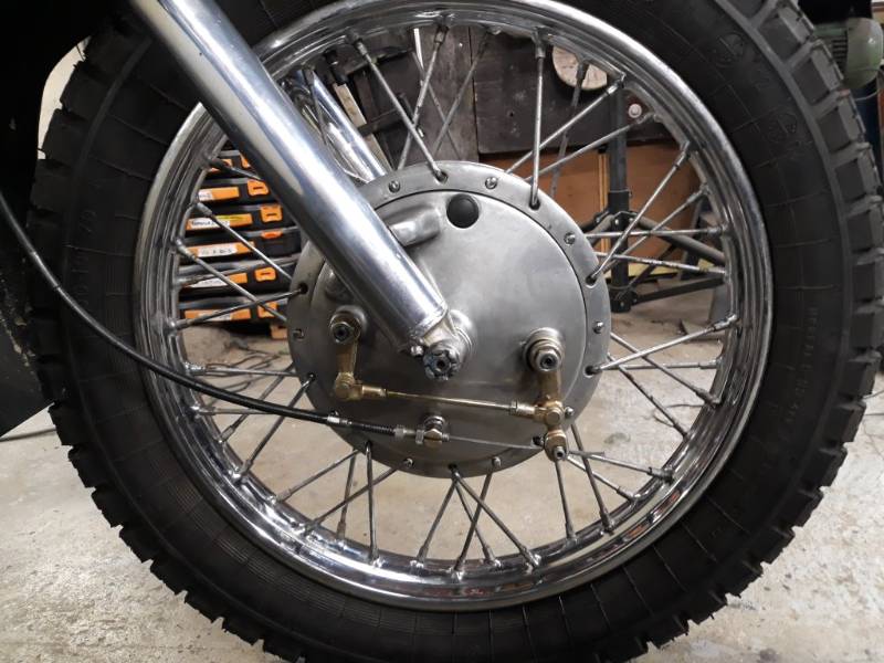

mickeyprez a écrit : ↑lun. 21 févr. 2022 18:52 Ca brille , au moins !
Joli le freinage aviation aussi :D
Ca brille de loin uniquement, comme le reste de la moto, les fonderies d'alu là dessus sont pas top, dur d'éliminer toutes les imperfections . . . :(

Bon ben rien ne se monte simplement sur ces machines, défaut de perpendicularité entre garnitures et surface d'appui sur les cames. . . :D
Même les cames ont un petit défaut . . .
Mais bon, c'est en place. Pas eu besoin d'usiner de tendeur, il y en avait un dans la réserve de pièces Juste eu à tourner un serre-câble 8-)
Aussi, mauvaise idée de réutiliser une vieille gaine de mon stock, trop "élastique", faut que j'en achète de la neuve . . .

C'est vrai que ça pourrait rouler à l'arrache, approximativement, mais je pense que cette mécanique mérite mieux que ça, y'a moyen de faire en sorte que ce soit fiable, du moins j'ai la faiblesse d'esprit de penser que c'est possible (même si c'est pas gagné, vu les déboires avérés et possibles :D ).
Je suis arrivé à fiabiliser ma Terrot de 1931 et pouvoir faire un peu de km avec, là avec le k750, c'est quand même une conception plus avancée :lol: :lol:

Ton contrôle de la géométrie des éléments de freinage est intéressant. Ça explique peut être le freinage de nos machines qui exige des dons voyance plutôt que de l'anticipation. :mrgreen:
