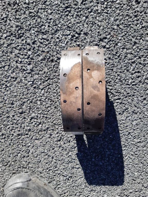

Pendant la ballade du jour (rasso mensuel de Soustons ce matin), la belle a beaucoup ratatouillé, et a confirmé le zéro freinage.
Donc cet après midi, j'ai déposé les garnitures ukrainiennes retaillées à la ponceuse à bande, et monté en lieu et place les garnitures tendres faites dans l'atelier d'anciennes déja cité, près de Bordeaux.
Bon, au vu des garnitures déposées, on ne peut pas décemment n'incriminer que la fourniture: le mécano a sa part de responsabilité...
j'ai essayé de mieux répartir le frottement avec les garnitures neuves...
on verra ça à la prochaine sortie.
