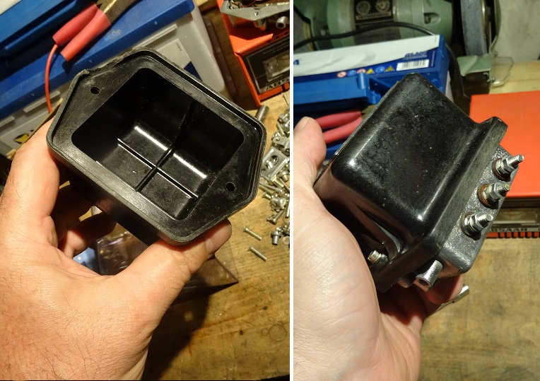

Nettoyer et fixer le capot.
Voilà, un beau régulateur qui, j'espére, marchera bien.

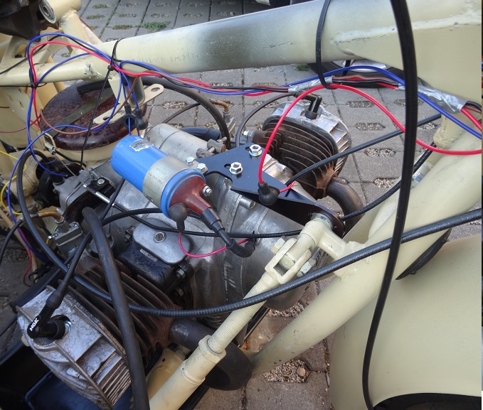

Pose du suport (fraîchement peint) moteur/bobine avec des entretoise pour que cela soit bien aligné et point en contrainte.
Support moteur-bobine 01.jpg (135.23 Kio) Vu 5418 fois
Support moteur-bobine 02.jpg (168.53 Kio) Vu 5418 fois

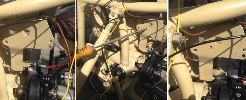

Posté : jeu. 25 mai 2017 21:57
C'est bien de refaire l’électricité car c'est une source de pannes a la con. C'est étrange que tu ais du poser des cales pour ajuster ton support, peut-être que le oblong est mal taillé.
Posté : jeu. 25 mai 2017 22:57
Oui, c'est une tôle neuve de chez Ural-Zentral. Le trou oblon supérieur doit être trop haut de quelques mm.
Par contre pour l'épaisseur, c'est carrement du blindage. :lol:
Posté : ven. 26 mai 2017 10:43
Ils compensent la qualité des aciers par l'épaisseur. ;)
Normalement tu ne devrais pas être embêté.

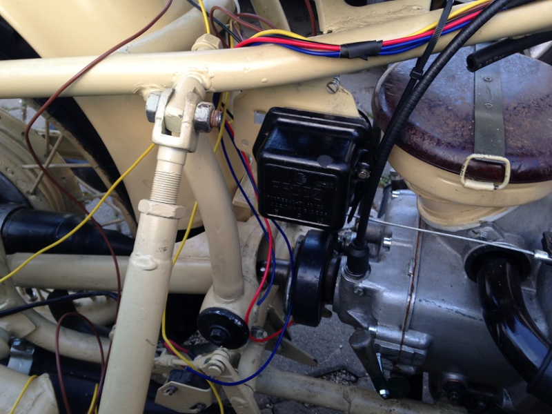

La position originale du régulateur étant trop tartignole, j'ai repercé la plaque pour une position plus accessible et plus conforme à l'écoulement des eaux de pluie.
Regler 08.jpg (325.07 Kio) Vu 5329 fois
Mon marchand de couleur m'a fait une bombe de peintoche de la même couleur pour les reprises. J'ai aussi acheté un pot de 0,5 kg (6 m²) pour repeindre les jantes au pistolet.

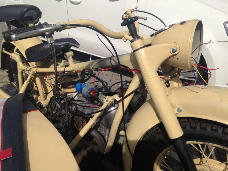

Sinon le faisceau prend forme petit à petit.

De la belle ouvrage, comme d'hab ! :D Moi aussi je me suis bien éclaté à refaire mon faisceau

J'ai du tout redémonter à cause que d'un câble trop court!
Le régulateur est maintenant en place. La vis en haut à droite sert maitenant de masse rapportée.
Regler 09.jpg (481.51 Kio) Vu 5302 fois

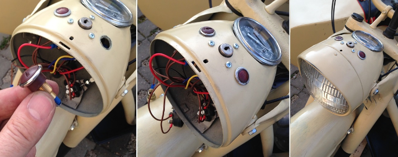

Pour l'interrupteur de pleins phare il faut dabord faire passer le câble dans le boitier et ensuite le renfiler dans sa gaine.
C'est en place et ça marche.
Commande de phare 01.jpg (350.57 Kio) Vu 5302 fois
Un petit joint maison.
J'ai ramené une masse sur la casserole du phare et branché le phare dessus.
Haupschalter 02.jpg (341.55 Kio) Vu 5302 fois

Il faut savoir que quand je l'ai acheté, le Dnepr n'avait plus:
- de fusible
- d'éclairage compteur
- de feu de position
- de commande de plein phare
Maintenant il est de nouveau "toutes options". :mrgreen:
