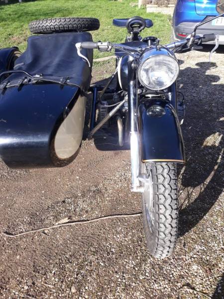

Petite virée de 50 kms cet aprem histoire de tester et de roder les segments, à maxi 60/70 kms/h. Faut réapprendre les virages après ces mois d'arrêt mais je m'entraine à lever un peu (1 cm ? :lol: ) la roue du panier pour que la limite s'imprime un peu dans mon cervelet :mrgreen:

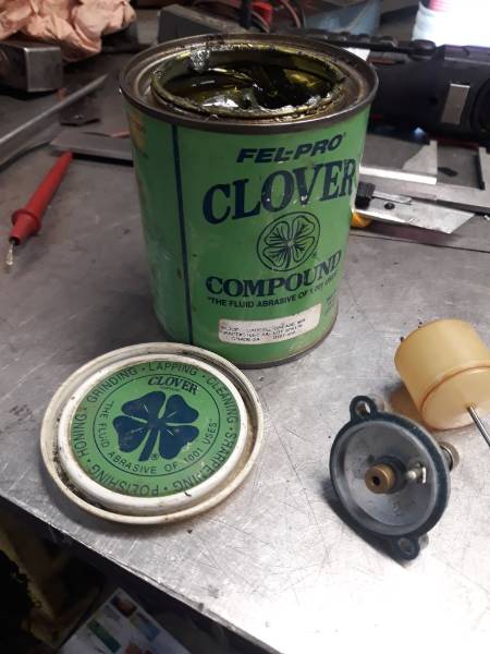

Aussi, toujours le carbu droit qui pisse malgré la ballade qui aurait dû le remettre dans le droit chemin, il va falloir que je le dépose pour voir ce qui se passe.
rodage du pointeau, surement....
Posté : dim. 20 févr. 2022 15:11
par laurentg
tartempion a écrit : ↑sam. 19 févr. 2022 21:58
Ayé, pâte grain 400, c'est étanche, j'espère que ça va durer . . . :lol:

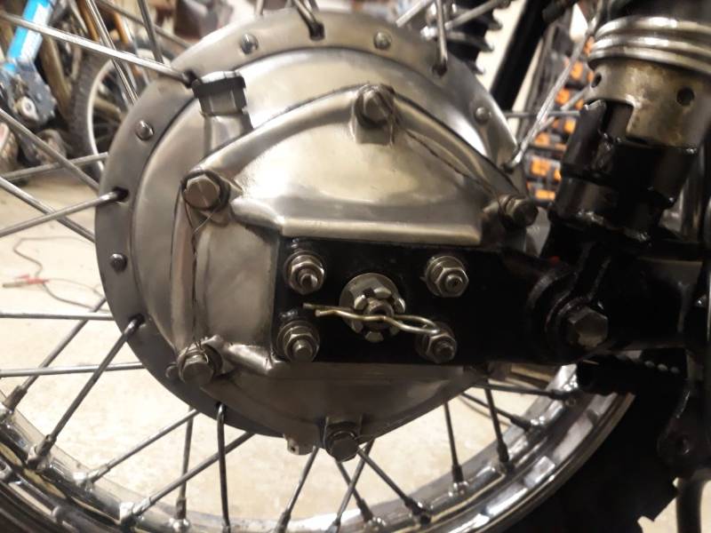

Bon, j'en avais marre de toujours devoir resserrer les vis du couvercle de pont, malgré frein filet et rondelles frein.
Sûrement vis pas top et taraudages un peu usés, donc passage aux vis inox, avec perçage des têtes et freinage fil de fer. 8-)
